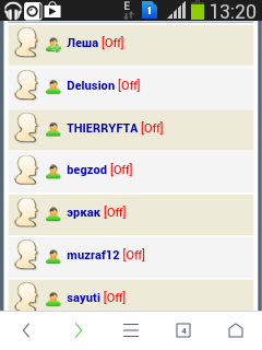

Как вывести из баз всех юзеров так чтобы стоял аватар стоял иконка определяющий пол онлайн оффлайн как сделать так )) чтобы можно было при нажимании на юзера выводилось анкета юзерра так вот site.ru/disco
Ничего кроме него не надо в урле как делать подскажите пожалиуста
Скринн)
