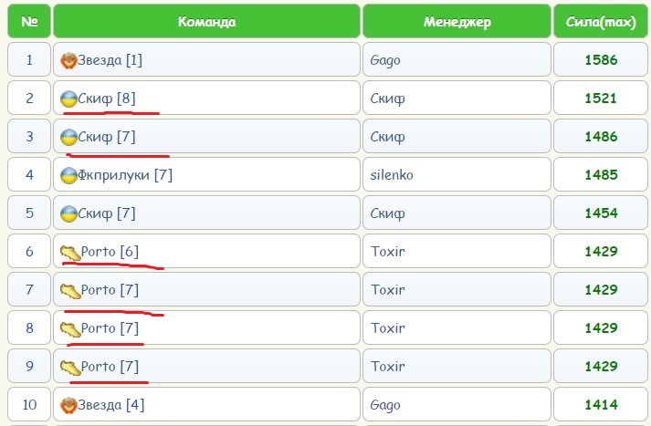

Здравствуйте сделал таблицу в которой ввыодится сила каждой команды за игру, рейтинг выводится по возвростанию, но вот как сделать чтоб с таблицы выводился только один запрос для одной команды, нужно чтоб выводился только самый большой результат силы для одной команды а не все ее результаты силы, вот сам запрос на вывод
sql_query("SELECT * FROM r_game WHERE sila_max > 1000 AND time > $last_month GROUP BY name_team1, name_team2 ORDER BY sila_max DESC" );
вот скрин
ValekS
zerro, DISTINCT в помощь.
SELECT DISTINCT name, name2, name3 ... FROM name_of_table
