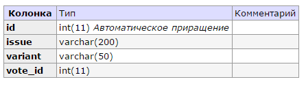

Не могу понять почему ругается
Catchable fatal error: Object of class mysqli_result could not be converted to string in E:\OpenServer\domains\localhost\test.php on line 38
На это
$total = mysqli_query($mysqli, "SELECT COUNT(`id`) FROM `votes` WHERE `vote_id` = 0;");
Если делать запрос через ПМА - он проходит успешно. У меня же числовой тип поля указан.
Так как спешу то сделал через mysqli_num_rows(). Но всё же интересно в чём дело. В mysqli нет же функции mysqli_result()
FROSTY!?
Str@nnik, А там и не пишет что это функция, ошибка говорит что обьект класса mysqli_result не может переобразоваться в строку
