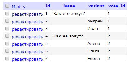

Почему этот кусок кода
$query = mysqli_query($mysqli, "select * from `votes` order by `id` asc;");
while ($res = mysqli_fetch_assoc($query))
echo $res['issue'] . '<br />';
$req = mysqli_query($mysqli, "select * from `votes` where `vote_id` = '" . $res['vote_id'] . "' and `variant` is not null order by `id` asc;");
while ($v = mysqli_fetch_assoc($req))
echo $v['variant'] . '<br />';
Работает вот так?

Короче, товарищи, дайте совет дураку... Есть таблица `votes` в БД. Нужно вывести сначала вопрос, а потом ответы к нему. Я пытался вывести так: сначала выбираю все строки (вопросы), у которых значение поля issue не пустое. Затем пропускал это всё через while(). Дальше, в этом же while(), я делал выборку всех строк с vote_id вопроса и у которых поле variant не пустое. И опять пропускал через while(). По моей наивной логике вроде бы должно всё работать, но фиг там. Работает всё так, как я написал в посте выше.
За каким алгоритмом вывести данные из БД так, как мне нужно?
Скрин
ValekS
Str@nnik, зачем такую кашу делать? Для ответов отдельная таблица нужна. И надо пробовать вытащить всё одним запросом. Хотя в данном случае не знаю возможно ли это.
Как вариант - вытащить сразу вопросы, прогнать через цикл и сделать массив с вопросами. Потом так же с ответами - многомерный массив - массив{ ид вопрос 1{ ответ1, ответ2, ответ3 }, ид вопрос 2{ ответ1, ответ2 } }. А потом уже ещё одним циклом выводить всё. Только там бяка при выводе ответов будет... Придется цикл в цикле делать или не знаю. Можно тогда все ответы в одной строке хранить, а не по отдельности.
