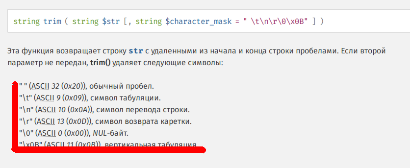

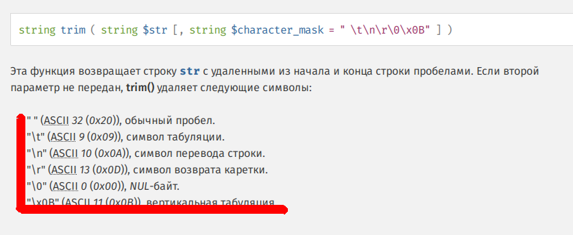

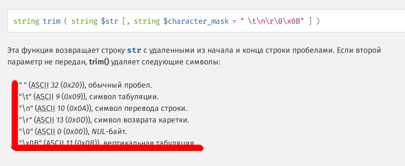

Я же тебе уже говорил
trim() удаляет пробелы вначале и в конце строки )) А у тебя не пробелы, а "\r" символ перевода каретки вначало строки, и "\n" символ новой строки .
Он нет только пробелы удаляет
