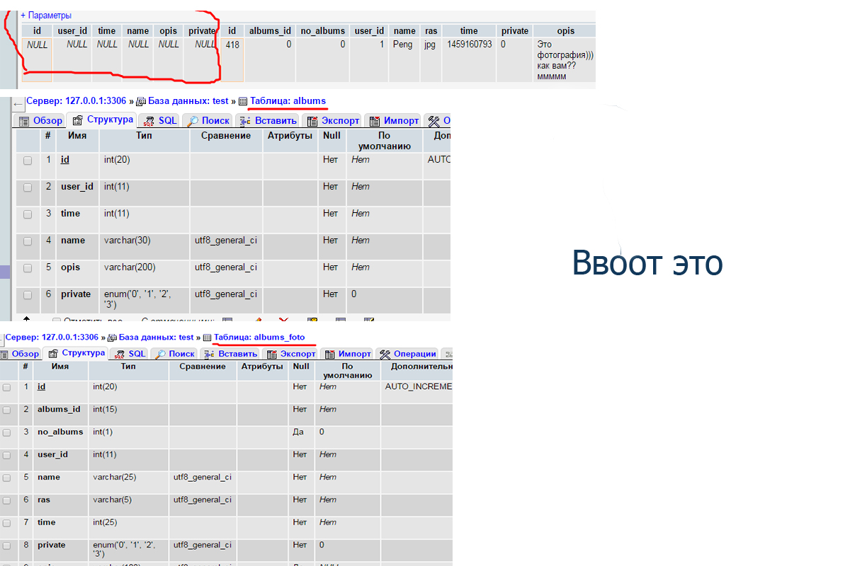

Такой вопрос делаю запрос через JOIN при результате появлябюся пустые ячейки,как их исключить
Andrei4ik93, запрос покажи и структуру
Andrei4ik93, is not null
Сейчас
SELECT * FROM albums RIGHT JOIN albums_foto ON (albums_foto.albums_id = albums.id) WHERE albums_foto.id = '418'
Andrei4ik93, зачем то два юзер ид, думаю во второй лишнее поле это
ну и почему right join?
# Koenig (29.03.2016 / 14:07)
LEft странно работает
Andrei4ik93, запрос правильно работает
лишнее не выбирай просто и укажи нужные поля в select
