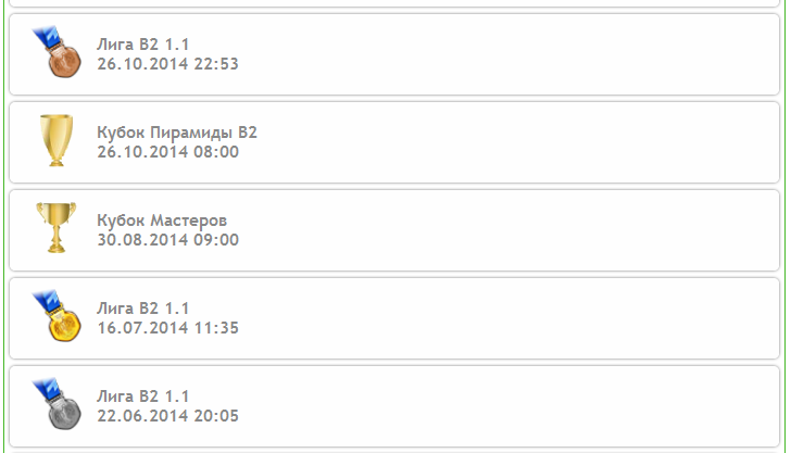

Доброго времени суток, возникла необходимость апгрейднуть один раздел. Сейчас объясню суть.
Раздел с трофеями у клубов. На данный момент они выводятся так (см. скрин). Собственно это просто список. А хотелось бы собрать это всё более компактно. Если несколько одинаковых трофеев, то их объединить и получить количество.
id - ид записи
team_id - ид клуба
cup_id - ид кубка
name - название
type - тип кубка
time - время получения
нужно получить запросом все кубки у клуба, объединив их по типу и узнав количество. Остальное не обязательно

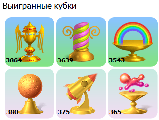

должно получится так (см. скрин)
чтобы кубки с одинаковым типом были выведены один раз, но чтобы было подсчитано количество таких кубков в базе.

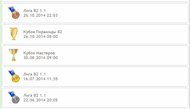

Как вытащить уникальные кубки, т.е. что бы они не повторялись, выше код кинули.
можно, точно знаю, я находил материал, но пока не удалось его довести до ума, некоторые кубки пропускал мимо
запрос:
SELECT `type`, COUNT(*) as `count` FROM `footCupUser` WHERE `team_id` = 293 GROUP BY `type` HAVING COUNT(*) > 0;
результат на скрине:
всё получилось
