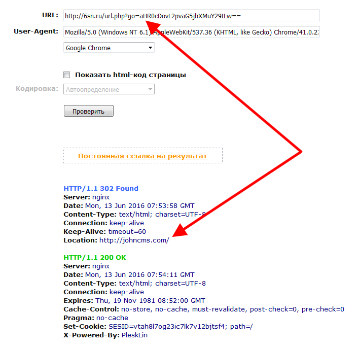

Какая функция в PHP вытаскивает http заголовки? Меня интересует, как из редиректа можно вытащить с помощью PHP реальный адрес.
Пример на скриншоте. Есть зашифрованный URL, а с помощью скрипта получаем реальный URL.
Заголовки возвращает ф-ция getallheaders(), но по-моему, тебе это не поможет. Пробуй.
foreach (getallheaders() as $name => $value) {
    echo "$name: $value\n";
