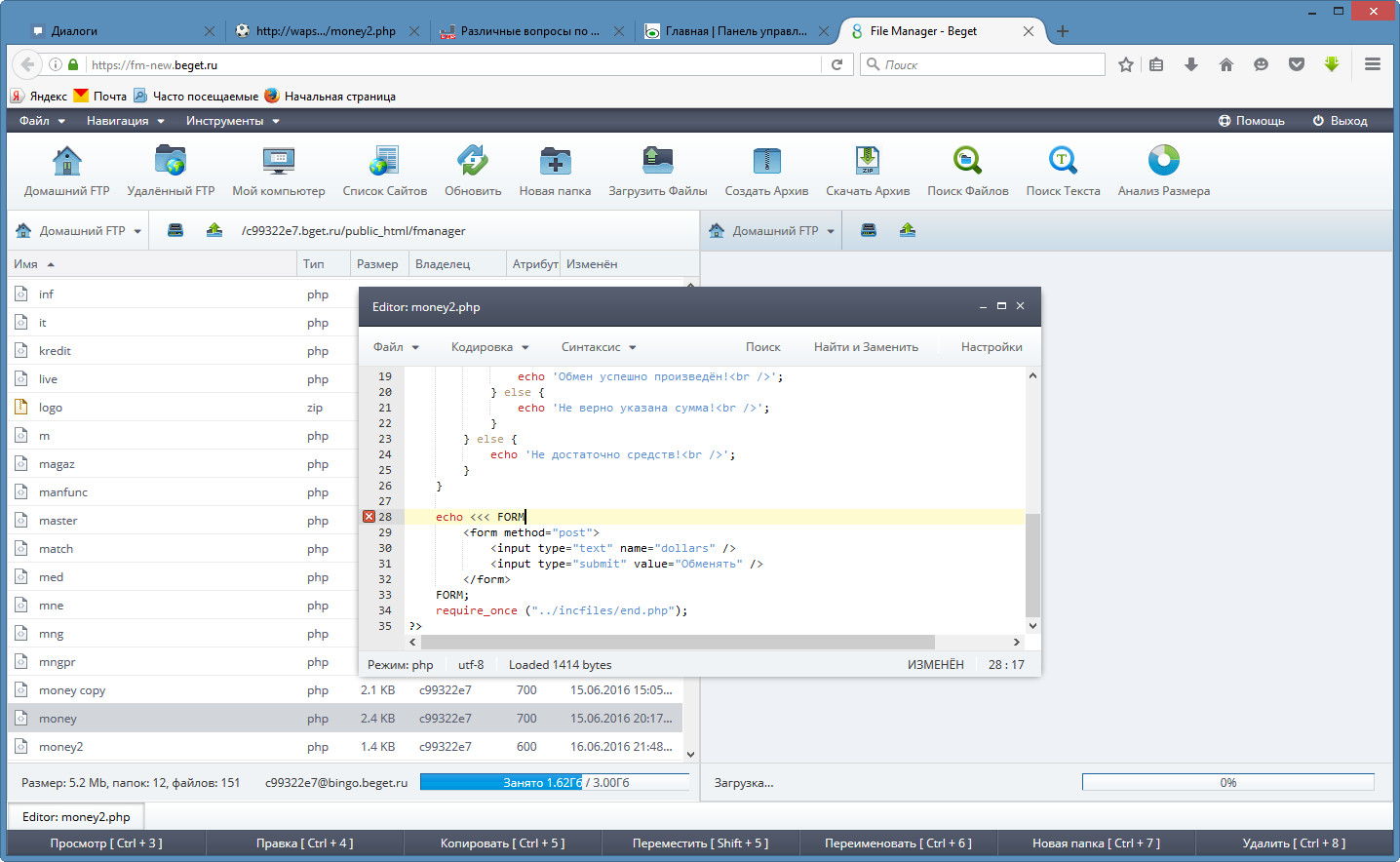

тут что то не так... ошибку показывает в этой строке.
когда открываю файл - белый экран
echo <<< FORM
# Alexis22 (16.06.2016 / 21:51)
echo <<< FORM
echo <<< FORM надо вставлять сначала строки, чтобы перед ним небыло никаких пробелов и т.п., и после него тоже ничего не должно быть, кроме перевода на новую строку

# Alexis22 (16.06.2016 / 21:55)
все так и стоит
Тогда скопируй сюда текст ошибки, наверняка причина не в этой строке.
Попробуй ещё так(без пробела перед FORM), или возьми код формы из предыдущего моего поста.
echo <<<FORM
