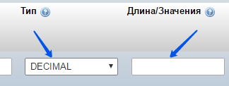

ramzes, decimal(10,2) такого нет типа в выпадающем списке.
# Sitego (04.02.2017 / 14:07)
ALTER TABLE  `tabla` CHANGE  `pole`  `pole` DECIMAL( 10, 2 ) UNSIGNED NOT NULL ;
desay, спасибо, я уже сделал, как Макс написал.
старая версия что ли какая то? посмотрел у себя, есть такой тип в списке
# Sitego (04.02.2017 / 13:48)
ramzes, пробовал, там выпадающий список типов полей, своё значение нельзя прописать.
вот же все есть
