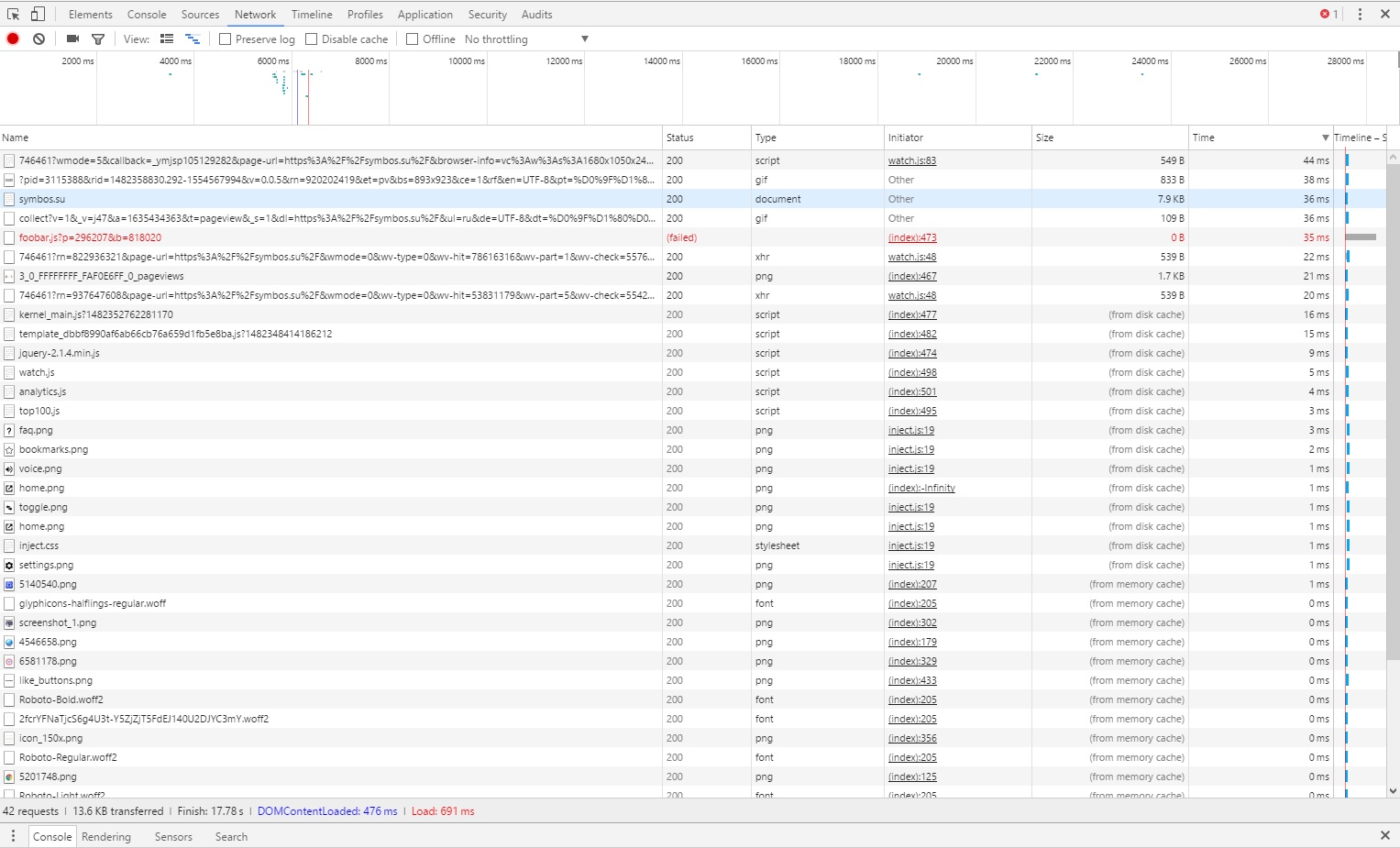

Результат до включения HTTP/2
http://johncms.com/files/forum ... 2.png

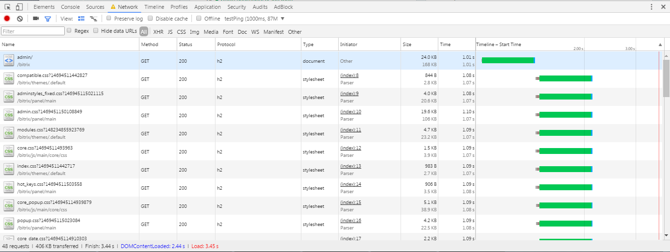

Результат после включения HTTP/2
http://johncms.com/files/forum ... 3.png
че за левак? второй скрин, все в кеше. вообще все. вес 0.
# ramzes (22.12.2016 / 01:13)
Это фраерфокс так отображает) Перезагрузка с очисткой кэша была)
# Simba (22.12.2016 / 01:17)
тогда толк от этого скрина? он откровенно врет.
так то я и без 2.0 лучше результат покажу, только мой арбуз не станет скрывать что из кеша берет файлы))
# ramzes (22.12.2016 / 01:20)
Ты не туда смотришь. Смотри в следующую колонку. Серая часть полоски означает "Блокирование" (ждёт доступный коннект, чтобы начать подключаться к сайту). С http2 этого нету, он сразу всё грузит одним соединением.

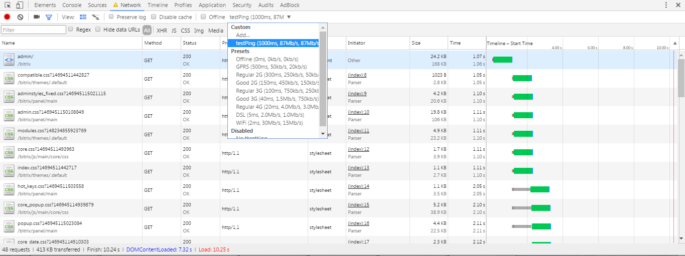

Вот более наглядный результат показывающий конечный итог.
Для теста в хроме был создан специальный профиль с высокой скоростью загрузки, но с пингом в 1 секунду.
Смотрим на итоговое время загрузки страницы.
Это скрин с http1
Simba

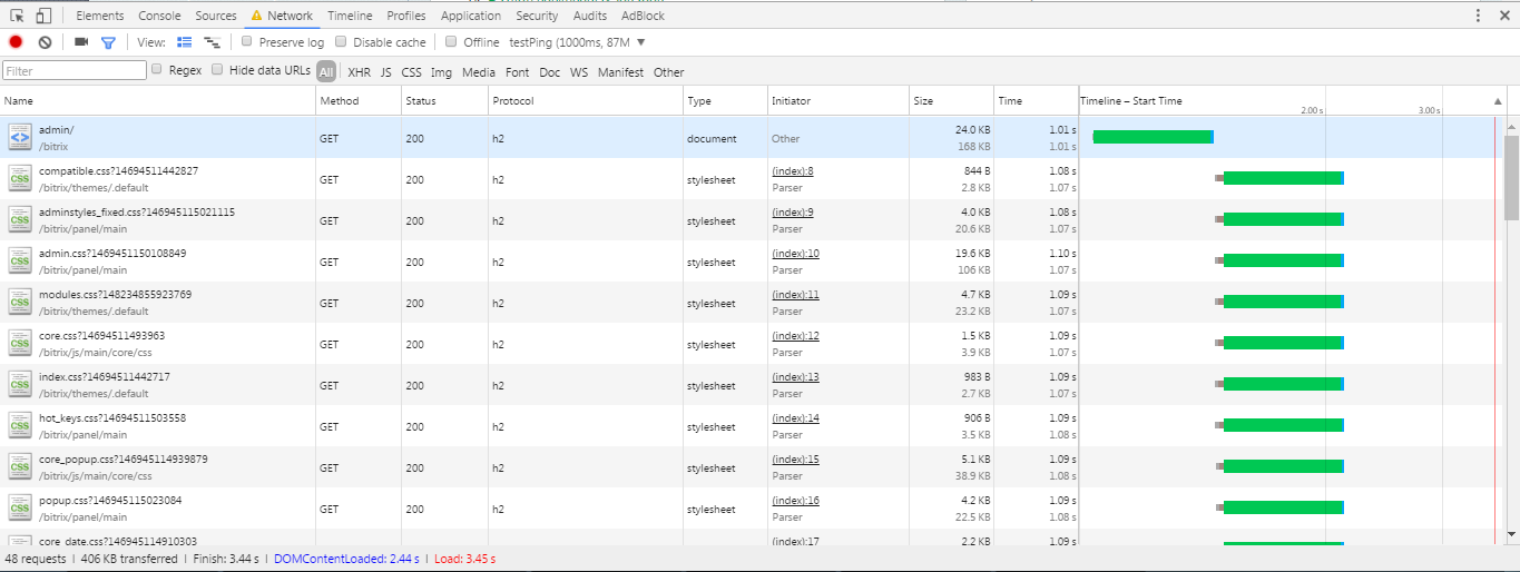

А это скрин с включенным http2 с тем же пингом в 1 секунду.
В итоге 10 секунд против 3х )
