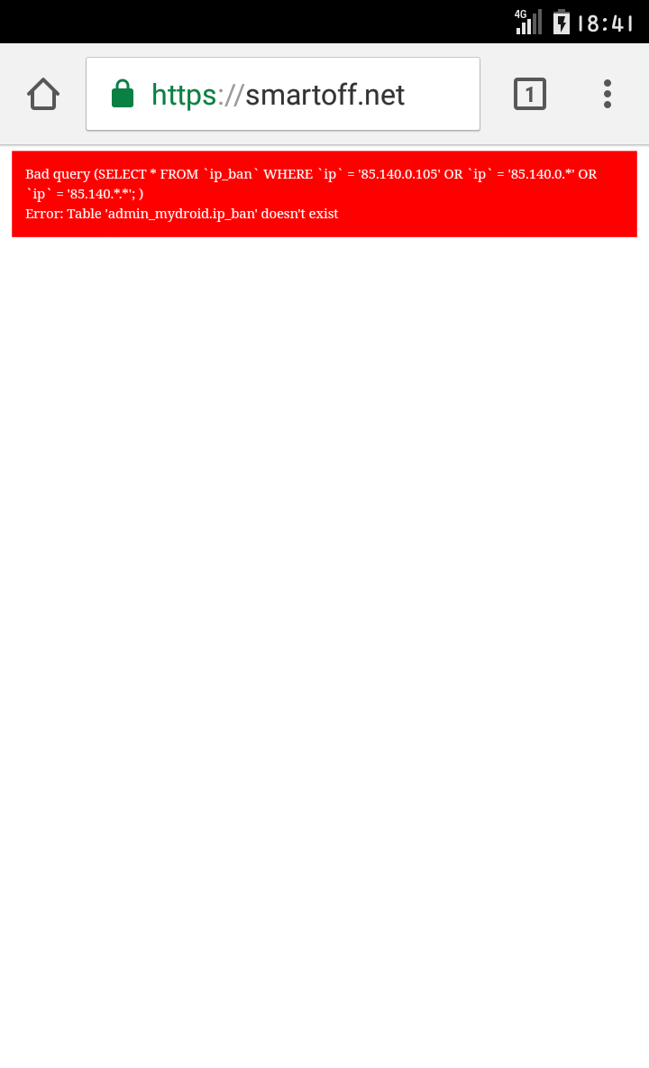

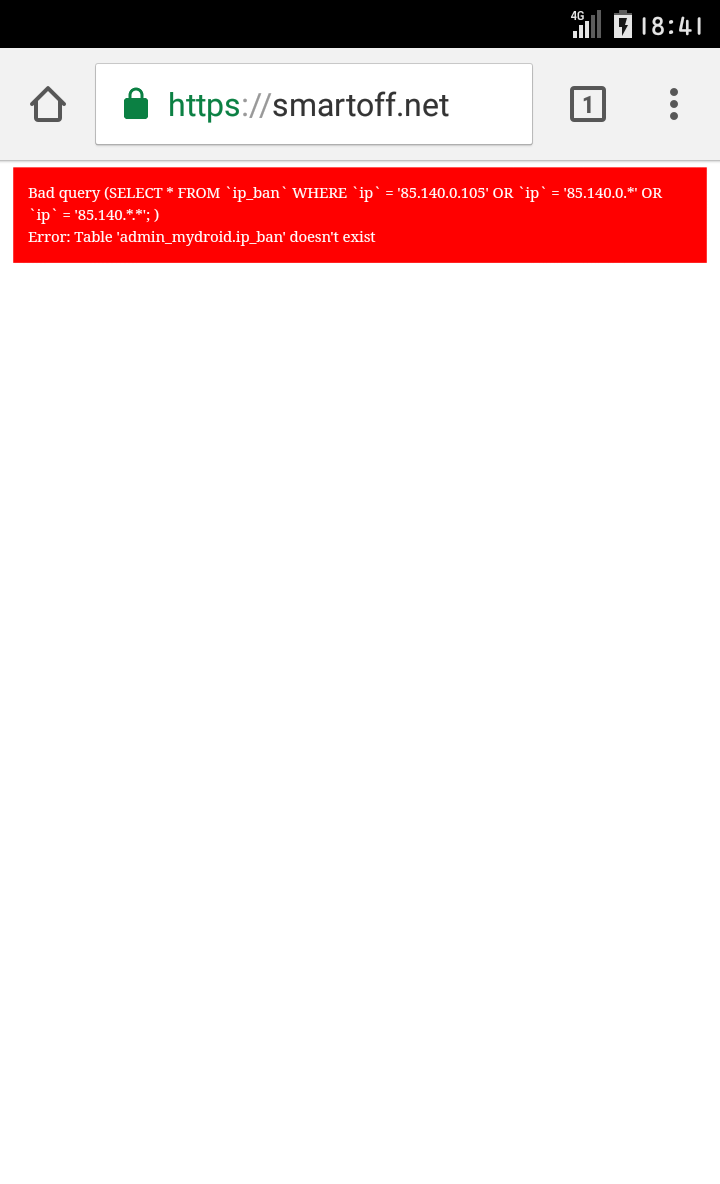

ага. бд грохнулась. бекап не заливается) едрена кочерыжка

просто. иннодб полностью обнулилась. из-за смены файла лога (меняешь размер - меняй файл, такое там правило)
+ нельзя в старую бд залить ни какие таблицы с типом иннодб. сейчас заливаем в новую.
в целом ни чего страшного, кроме того что ни где не было сказанно о вайпе всех таблиц с этим типом при смене этого лога)

на самом деле уже работает. просто я еще не переключил его на новую бд
