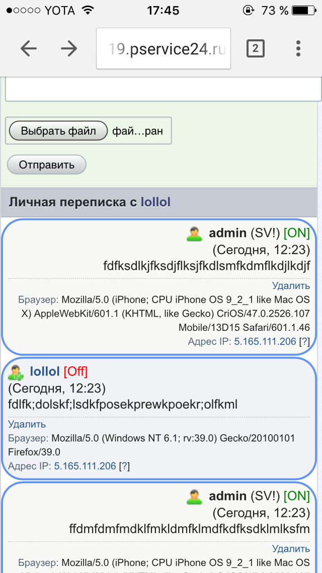

Помогите сделать два стиля для почты.
По типу вк.
Мои сообщения слева,собеседника справа.
И чтоб на углу были ну такие плющки,типо уголков(
Ну как будто было видно кто говорит.
И чтоб эти блоки б
так же как и работает в джоне list1 и list2 , циклом,свой и собеседника, просто дивы лист1 и лист2 сделать слева и справа

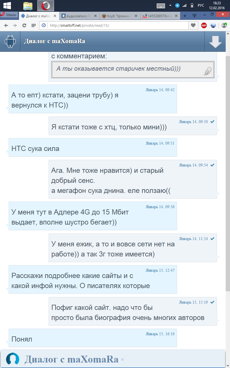

Andrei4ik93, Вот так получится,а ник и т.д можно в functions::user менять ,но лучше создать копию Так же и запрашивать на выводе свой
я думаю он хочет такого типа оформление
# ramzes (12.02.2016 / 18:25)
В точку.
