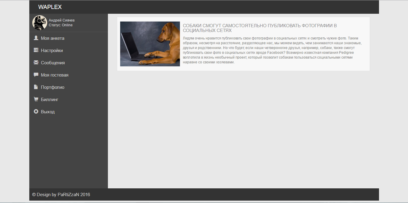

Всем привет, такая у меня проблема. Нужно левое меню растянуть до футера... Я сделал так...
.lic {
background: #444;
padding: 5px 10px;
color: #ccc;
.nav-left {
background: #444;
border-top: 1px solid #555;
color: #ccc;
padding-bottom: 90%;
.nav-left a {
display: block;
color: #cfcfcf;
padding: 10px;
text-decoration: none;
.nav-left a:hover {
color: #ddd;
background: #555;
<div class="nav-left">
    <a href="/"><span class="glyphicon glyphicon-user"></span> Моя анкета</a>
    <a href="/"><span class="glyphicon glyphicon-tasks"></span> Настройки</a>
    <a href="/"><span class="glyphicon glyphicon-envelope"></span> Сообщения</a>
    <a href="/"><span class="glyphicon glyphicon-comment"></span> Моя гостевая</a>
    <a href="/"><span class="glyphicon glyphicon-file"></span> Портфолио</a>
    <a href="/"><span class="glyphicon glyphicon-shopping-cart"></span> Биллинг</a>
    <a href="/"><span class="glyphicon glyphicon-remove-sign"></span> Выход</a>
    </div>
¯\_(ツ)_/¯
Но если контента много...
PaRtiZzaN, у тебя подход неверный, ты простое пытаешься сделать сложным
берем блок (серый)
в него вкладывает еще 2 блока, первый без фона, это твое левое меню
и второй блок рядом, - собственно блок с основным контентом
таким образом родительский блок (серый) будет тянуться за вторым вложенным блоком создавая фон под первым вложенным блоком
для наглядности
¯\_(ツ)_/¯

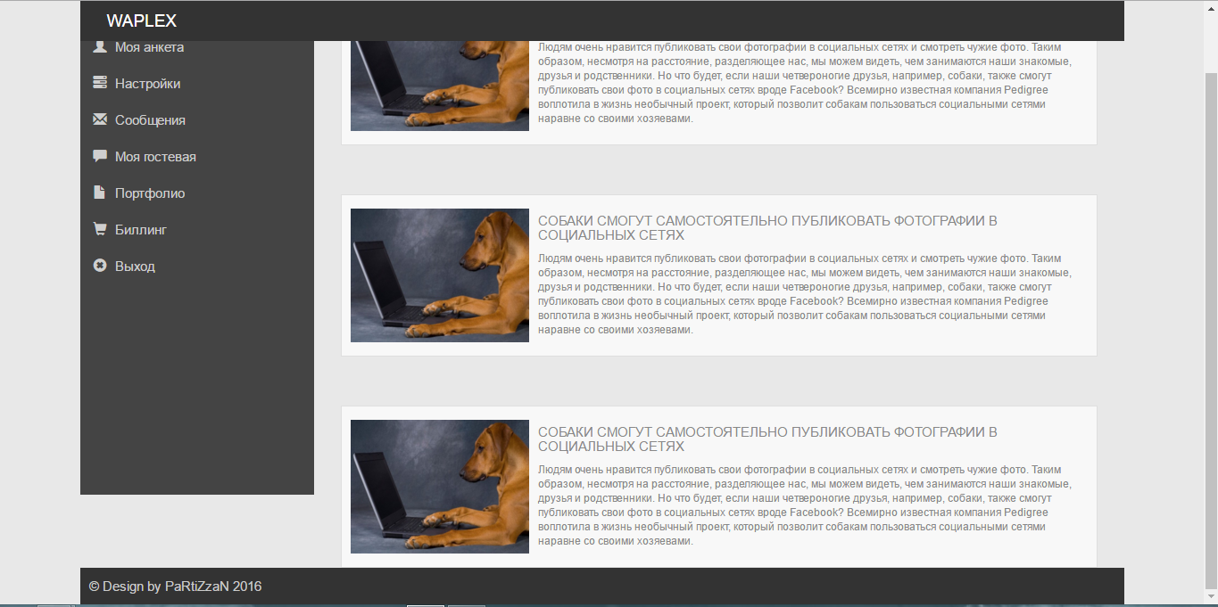

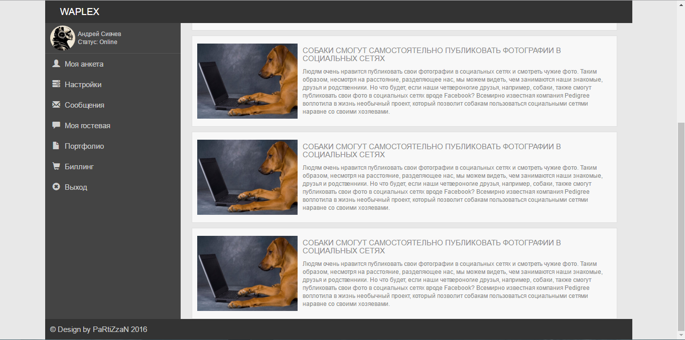

ramzes, примерно понял, но сделал по другому))
.nav-left {
background: #444;
color: #ccc;
position: fixed;
top: 105px;
height: 100%;
width: 230px;
.foot {
background: #333;
padding: 10px;
color: #ccc;
position: relative;
bottom: 0;
width: 100%;
PaRtiZzaN, height:100% - с этим может быть проблема (зависит от того как ты остальное задал)
если у тебя основной контент будет меньше 100% высоты, твое меню полезет ниже границы этого основного контента
