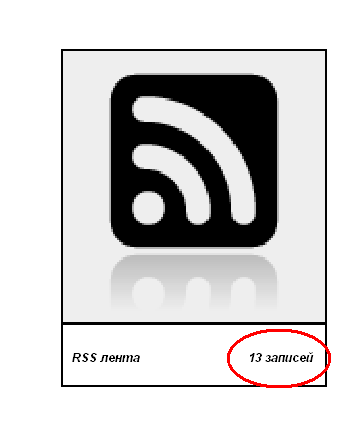

у меня собсна вот какой вопрос. как с помощью блочной верстки сделать текст как на этой картинке? чтоб ссылка была слева а кол-во записей справа?
желательно полный код

так, ответ на свой вопрос нашел.
