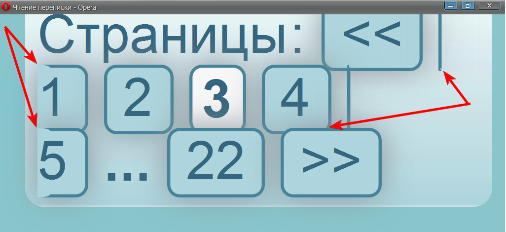

Вообщем совсем запутался,на скрине стрелками указал проблемные зоны в дизайне,а точнее в классе навигации.
Дело в том что для навигации используется этот код:
<a class="navpg" href="' . strtr($base_url, array ('%' => '%%')) . 'start=%d' . '">%s</a>
Вродибе все сделал правильно,но все ровно кубики залазиют друг на друга,по горизонтали этой проблемы нет,а вот по вертикале идет смешение((
Подскажите какой атрибут им выставить что бы они не залазили друг на друга?
кстати и тут на джоне это замеченно,проблема возникает при увеличении шрифта в опере мини 6.5 да и при увеличении масштаба в любом браузере...
pss^ margin-top не проходит,позиционирование не меняется

zumak (01.01.2012/15:58)
[php]<a class="navpg" href="' . strtr($
Попробуй просто
margin: 5px;
word-spacing: 3px;
и внутри блока навигации padding: 3px;
Поверь в мечту!
Уже писал вместо <a class <div class,ставил div'у атрибут display:inline; но все ровно блоки заходят друг на друга((
