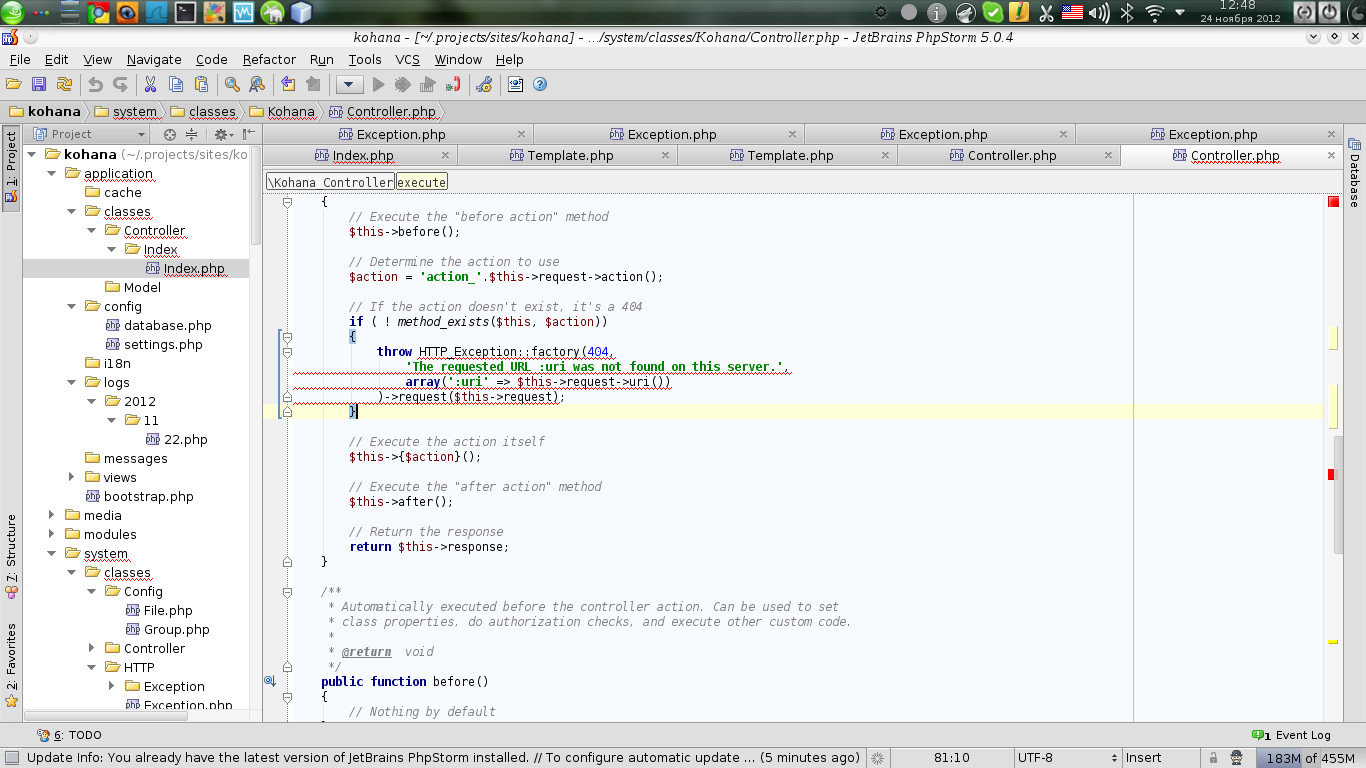

AlkatraZ, Сказал же могу быть неправ потому что 90% рабочего времени пока что я сидел на NetBeans так как бесплатный, но Шторм покушаю. Кстати там проверка орфографии по-умолчанию стоит вот кака, надеюсь можно отключить, ато глаза мозолит якобы это ошибки. Зато заметил интеренсую штуку по пространству имён. Линия "хорошего кода" выделила пространства в отдельный блок от классов и каждый класс в блок. =)
А вот из минусов, как на скриншоте видно - ругается на попытку выбросить исключение не в Exception а в HTTP_Exception (must be instance). Разработчики jetBrains не в курсе что ли, что можно создавать свои классы на основе встроенных? =) Подобное будет жутко мозолить глаза, буду ломать голову почему же ошибка когда всё работает... Или это можно как-то обходить?

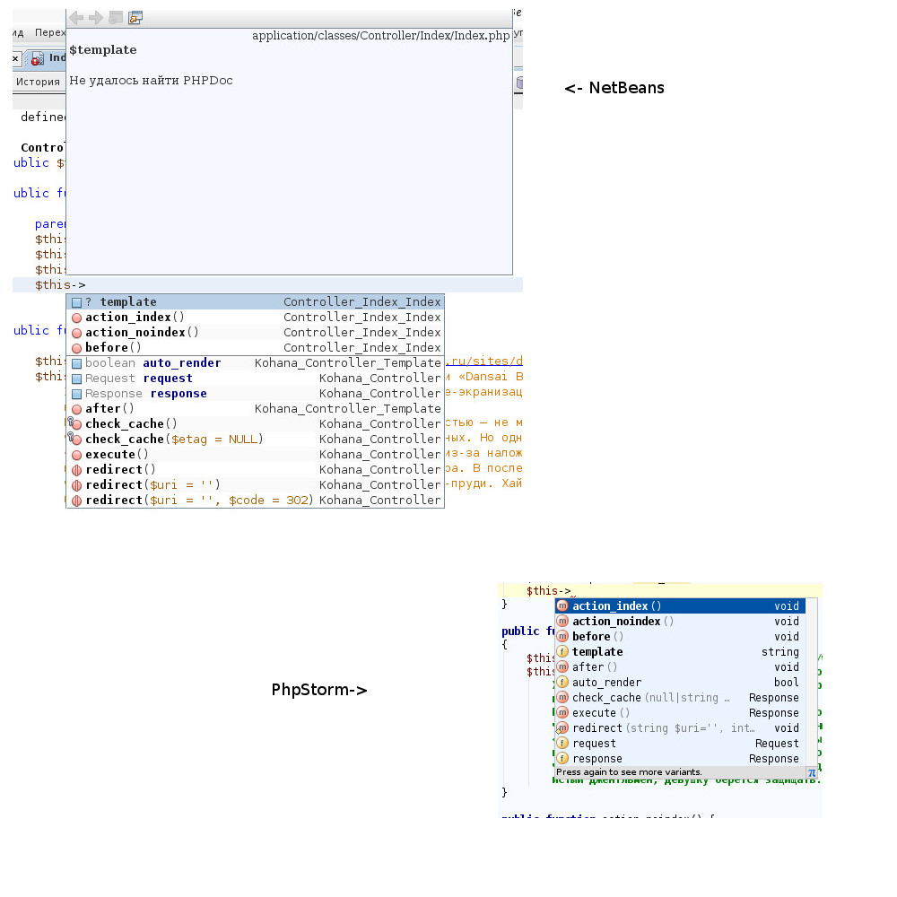

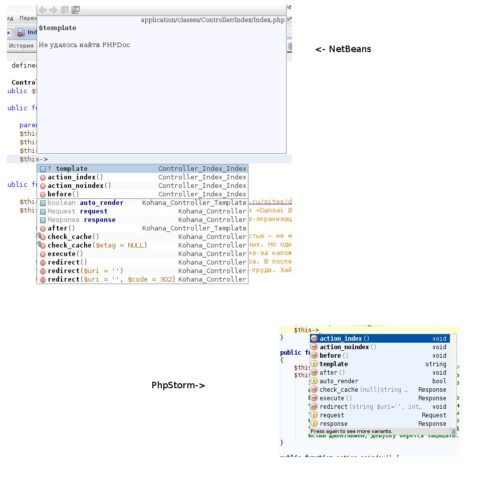

4) Про хинты вообще молчу... Пруф в аттаче. NetBeans мне сообщает кучу информации, вплоть до того какой это метод например, если висит ключик то он private... ПыхШторм мало того что почти никакой информации не даёт (кроме типа), так ещё и не все результаты выводит надо Shift+Ctrl+Space жать чтобы показал мне ещё результаты.
Короче, я остаюсь на NetBeans, не убедил меня ПыхШторм, что я должен выбрать его. Он не только денег не стоит, я бы его даже крякать не стал, хотя это в России не проблема. NetBeans бесплатен и лучше (для меня). Всё вышесказанное ИМХО и не надо разводить холивары. Просто стало интересно за что Олег благодарит Джетбрейнов, по моему мнению - не за что. Всё, что мне надо в NB есть, а вот то, что в Шторме многое надо докручивать, а многое не докрутить да ещё и за мои деньги. Фу такими быть.
