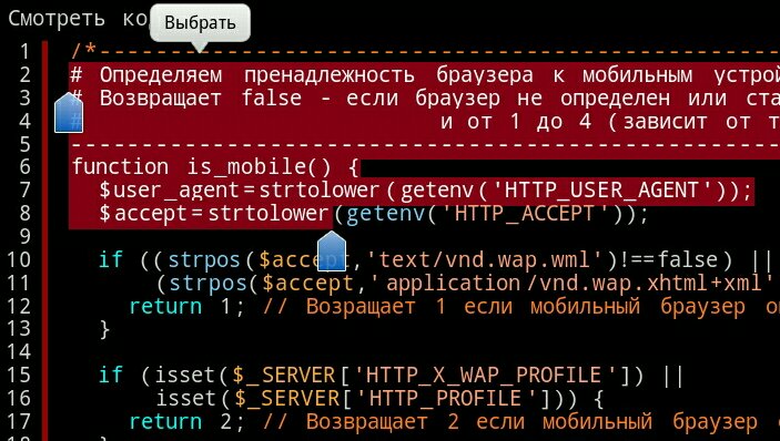

Насчет нумерации строк, категорически не согласен.
Вроде бы удобный наворот, но он жутко мешает, когда хочешь скопировать - вставить код со страницы в редактор, номера строк то копируются вместе с ко
Ну в WordPress, Drupal, Joomla как-то делают подсветку кода со строками, но номера строк же не копируются

zumak, вообще наверное можно конечно оттуда выдрать подсветку? Если нужно, могу упаковать плагин (на скриншоте выше подсветка с моего сайта на wordpress), там в плагине можно подсветку настраивать разных стилей, цветов, с строками и без строк. Но что интересно номера строк не копируются.
