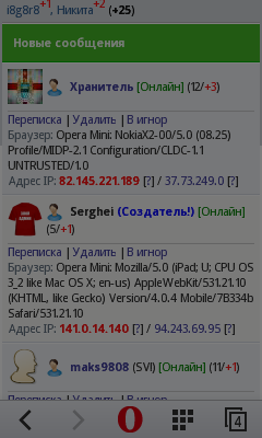

# Alexis22 (30.05.2016 / 13:59)
как сделать чтоб отображался только логин отправителя а имя нет? или если заполнено в анкете его имя отправителя - на имя) юзера
В 26-й строке листинга из первого поста есть строка
$out[] = ($row['imname'] ? $row['imname'] : $row['name']) . $cnt_mess;
Вместо неё напиши эту
$out[] = $row['name'] . $cnt_mess;
Если не будет нужного результата (я точно уже не помню), то вместо $row['name'] напишешь $row['login']
# ДоХтор (30.05.2016 / 18:52)
В 26-й строке листинга из первого поста есть строка $out[] = ($row['imname'] ? $row['imname'] : $row['name']) . $cnt_mess; Вместо неё напиши эту $out[] = $row['name'] . $cnt_mess; Если не будет нужног
Все работает, спасибо за хак. побольше бы таких)
