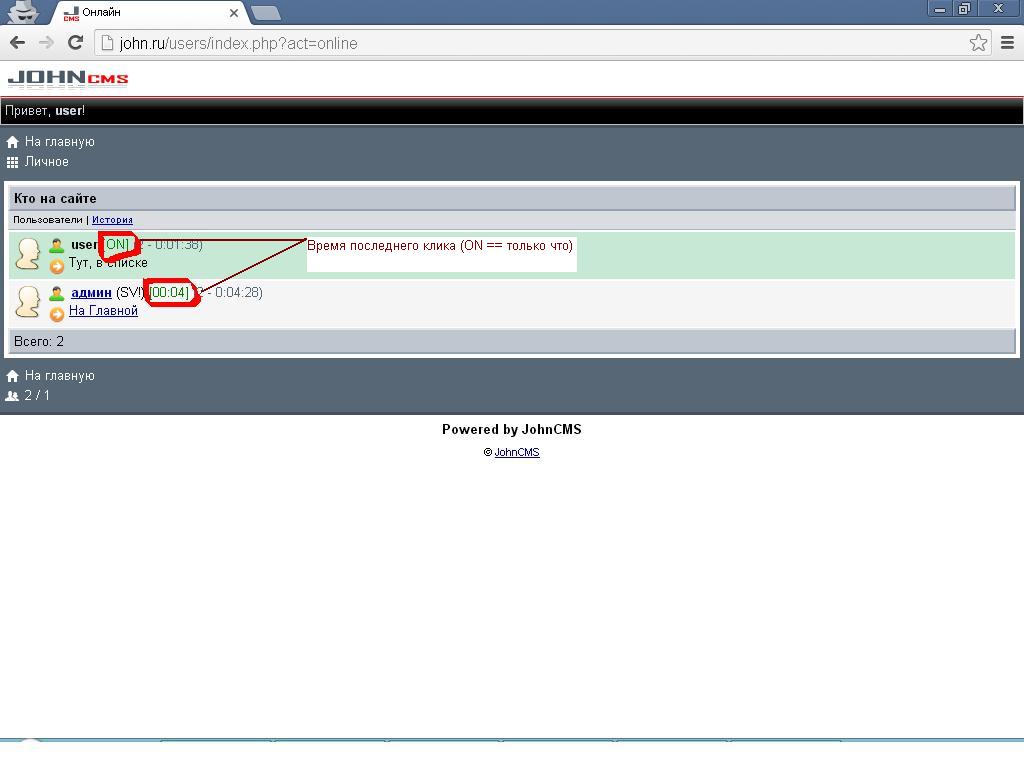

Данный хак отображает время последнего перехода по сайту (подробнее см. скрин)

Скрин

Тоже так считаю ) С этим хаком можно понимать, находится ли пользователь действительно в онлайн, или же он уже ушёл, а статус "светится" зелёным до окончания установленного времени.

Так в том и дело, что если просто висит на одной странице, тупо её обновляя, то счётчик переходов не увеличивается, и глядя на его статус [ON] невозможно понять, висит он, или ушёл, а время статуса ещё не истекло.
А этот хак будет при каждом его клике обнулять время в статусе: сделал любой запрос к сайту?==время сбросилось. Сразу видна активность юзера (или её отсутствие).
