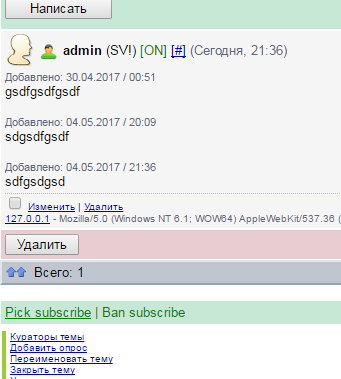

Многие тут на форуме просили сделать умные непрочитанные
добавляем пару кнопок в низ темы
файл /forum/index.php
примерно после кураторов line: 830+
// тут кнопки pick/ban темы
                $subscribe = new Johncms\Subscribe();
                echo '<p class="gmenu green">'
                    . (!$subscribe->isPick($id) ? '<a href="index.php?act=subscribe&amp;do=pick&amp;pick=' . $id . '">' . _t('Pick subscribe') . '</a>' : _t('Pick subscribe'))
                    . (!$subscribe->isBan($id) ? '<a  href="index.php?act=subscribe&amp;do=ban&amp;ban=' . $id . '">' . _t('Ban subscribe') . '</a>' : _t('Ban subscribe'))
                    . '</p>';

Добавлено: 04.05.2017 / 23:07
Кто поставил сам, молодец
Скрины думаю там лишние, можно как подписаться на тему, так и забанить тему от попадания в свои непрочитанные
не используется таблица непрочитанных, все работает по спискам тем подписок и тем банов, плюс временная метка

Ты функционал подробнее бы описал.
Если полезно для всех и сильно не нагружает, может в оф. версию запилить?
AlkatraZ, скрин покажу
AlkatraZ, ну а остальное как в непрочитанных, можно так же смотреть за период и сбрасывать, таблица непрочитанных, которая тут растет в геометрической прогрессии не используется

AlkatraZ, в настройках форума в поле где сереализация хранится, добавил массивы, туда пишу иды банов и пиков, и временную метку, непрочитанные выбираю по id in(1,2,3) and id not in(3,4,5) and time > $time из таблицы форума
AlkatraZ, потом сделаю чтоб подписку на целый раздел делать можно было, там по типу собрать все темы раздела (только динамически будет собирать)
