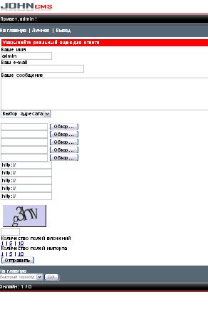

скрин на всякий
, есть некоторые недочеты, но они не влияют на работу скрипта, если будет что то глобальное меняться, в этом архиве и выложу

Maton, пробуй, переписал не много, теперь ловит все ошибки верно, и не оставляет мусор
