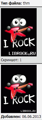

Как решить проблему 2 скрина(смотреть в прикреплённых файлах)?
И вообще как удалить скриншот, например если по ошибке загрузил не тот что хотел?

Удаление скриншота в админке.

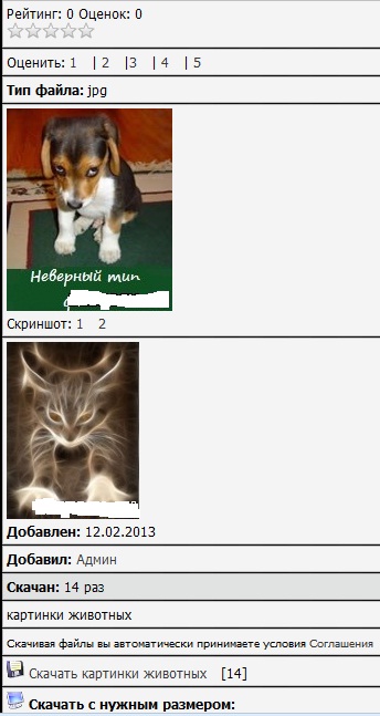

Или еще такая проблема. Картинка, при просмотре дополнительной инфы тоже имеем 2 скрина, один из них error. Что это может быть? скрин в доп файле.
В папке graftemp удали картинку,называться будет как и файл

Должен быть крестик после номера скриншота, но его действительно нет... Исправлю.
Как сказали выше можно удалить вручную картинку, но можно очистить кэш скринов. Скорее всего по каким то причинам удалился скрин, а в базе остался.
