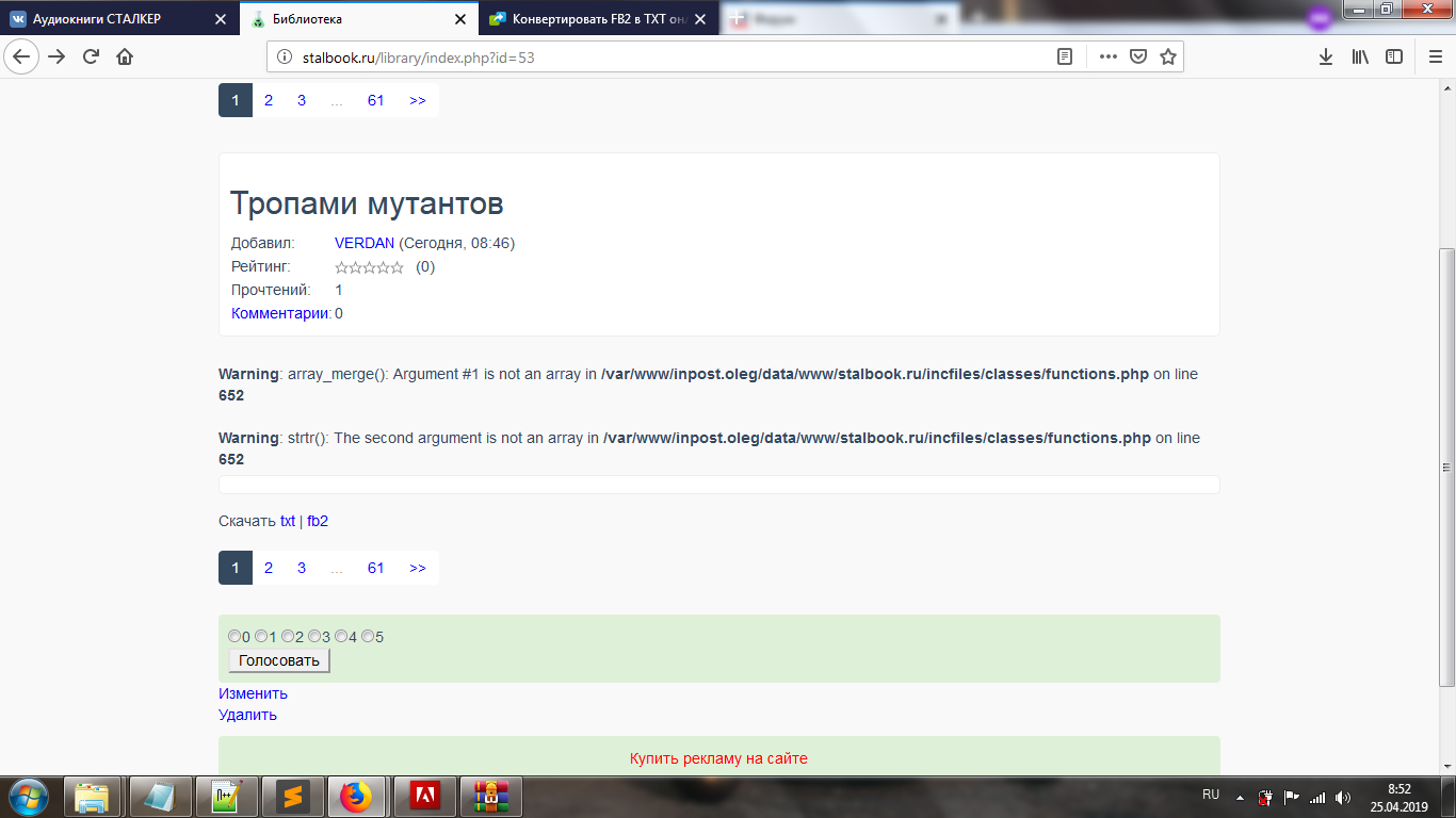

Загрузил на сайт очередную книгу и вдруг появилась ошибка которой раньше не было, памяти вроде на хостинге хватает. Что за проблема?
Файл
smileys.dat - пустой
VERDAN, попробуй обновить в админке кэш смайлов.

# VERDAN (25.04.2019 / 09:07)
ДоХтор, даже если я не использую смайлы?
Да, попробуй обновить, т.к. ошибка именно из за пустого массива кэша смайлов. По хорошему, нужно переписать код той функции.
