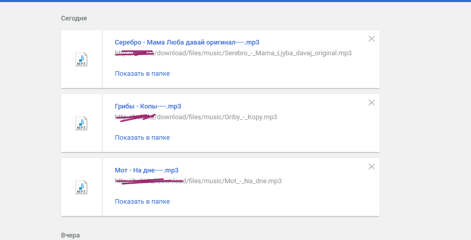

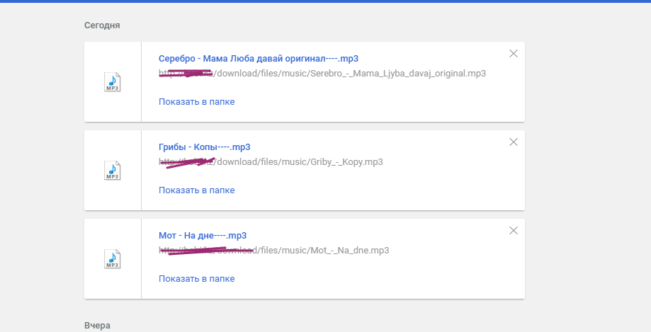

Кто как убрать этот знак? при скачке файлa автоматически добавляется ----
