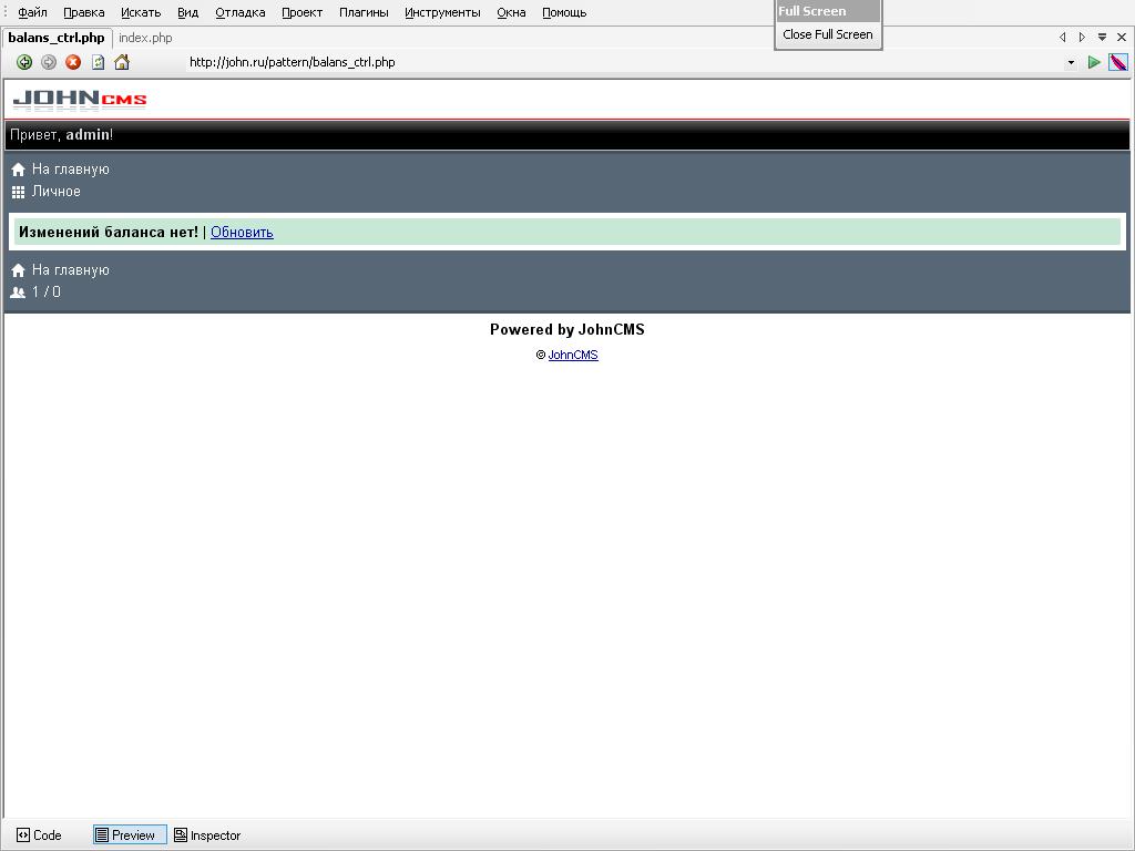

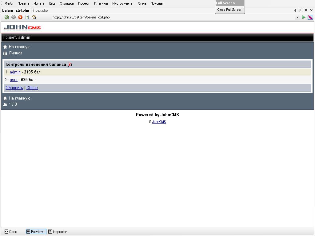

Скрин 1
Скрин 2
Сразу хочу сказать - скрипт можно было "вшить" в functions.php. Кому нужно - перепиливайте или пишите с нуля самостоятельно. Я его написал по просьбе одного из наших форумчан.

Да, отображает баланс юзеров, у которых он был изменён (увеличен или уменьшен - без разницы). Иначе говоря, логер, но не записывающий изменения, а их отображающий.
ДоХтор, как ты перехватываешь изменение балов юзера?
Сперва инсталлом я добавляю в таблицу users доп.столбец, и следом за этой командой пишу в этот столбец текущий баланс для каждого юзера.
ALTER TABLE `users` ADD `balans_log` int(10) NOT NULL;
UPDATE `users` SET `balans_log` = `balans`;
А потом запросом в базу сравниваю значения этих двух столбцов, и выбираю те, которые отличаются
SELECT * FROM `users` WHERE `balans` != `balans_log`;
А после просмотра этих записей перезаписываю доп.столбец (переходом по ссылке Сброс).
