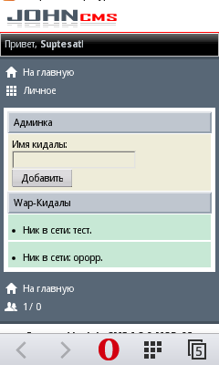

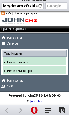

скрин 1
скрин 2
serghei
P.S
первый скрин виден админу,второй пользователю
