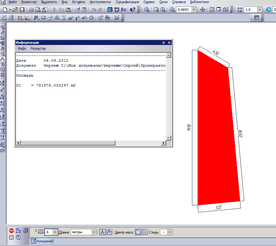

84,55 гектар но скорее всего неправильно
суть способа такова.
сделать из четырехугольника прямоугольник.
Складываем длину двух сторон и делим на два
Складываем ширину двух сторон и делим на два
Умножаем длину на ширину, получаем площадь
Это логическое решение задачи, а не математическое
Построил участок в градостроительной программе, и получилось 76,54 гектар
О точности не утверждаю, но могу говорить что это значение близкое к реальному. При построении "в слепую" (я не знаю как в действительности выглядит участок, поэтому пришлось импровизировать), 20м одной из длин "ушли", потому реальная цифра будет несколько иной. Будь у меня хотябы схемка, как он выглядит участок, было бы гораздо точнее.

Вот что КОМПАС-3D По-этому поводу говорит )))

если все стороны разные, то это не прямоугольник, а четырехугольник. его можно разбить на треугольники и находить площадь этих треугольников, а потом сложить
xpank, помоему надо нарисовать круг с диаметром самой большей стороны и уже не а ходя за окружность дорисовать прочие стороны, в девятом экзамен на выбор сдавал геометрию
Koenig (06.09.2012/08:05)
Принцип понял. Надо запомнить, никогда не знаешь что и где может пригодится
