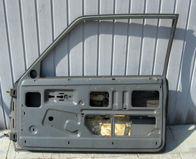

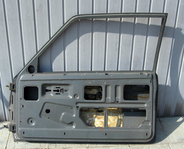

Дверь таврии имеет несколько лишних отверстий и хилую обшивку, шумоизоляции никакой естессна.

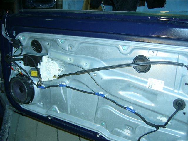

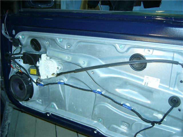

Дверь golf 4.
Динамик сидит на металической панели которая через уплотнитель прикручена на дверь.
Динамики с завода стоят самые дешевые, что им не мешает нормально звучать.
Так что NIKO, даже незнаю что посоветовать. Если ставить "как есть" звук будет дерьмовый в любом случае, независимо от цены колонок.
