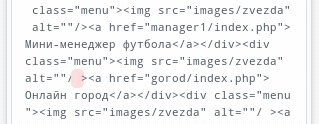

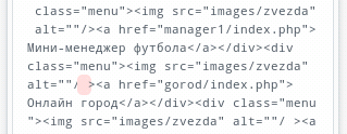

Vetal, да и не только с компа , с андроида все браузеры кроме мини бъют у тебя ошибку. Посмотри на скрин, видишь там где розовое пятно после закрывающего слеша и правой скобкой стоит у тебя пробел. Убери этот пробел для начала.
И ниже такие пробелы убери где они есть
Vetal, там такие пробелы в 12 ти местах.

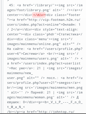

На моём сайте http://vip-footman.h2m.ru в списке пользователей возле ника есть иконка быстрого сообщения, но когда на неё нажимаешь пишет что такой страници не существует! ПОМОГИТЕ ПЛИЗ!
Стандартная! Скажите какие файлы выгрузить!
Vetal, в список пользователей не зайти. Синтаксич.ошибка. Ругается на лишний закрытый див, для которого нет открытого.
