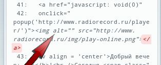

MRAMOR, у тебя img где то не закрыт, или закрыт неправильно
This page contains the following errors:
error on line 42 at column 27: Opening and ending tag mismatch: img line 0 and a
Below is a rendering of the page up to the first error.

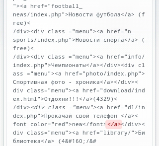

MRAMOR, и еще, см.скрин, что ты нагородил здесь?
Может так <img src="http://www.radiorecord.ru/img/play-online.png" alt=""/></a>
tolya71 (21.06.2013 / 22:15)
Не важно где будет находиься тег alt="" перед или до. Это тоже самое что в ссылке не важно где всякие служебные атрибуты размещаются, перед href="" или после, всё будет валидно, это просто по правилам хорошей вёрстки надо писать как ты показал, но не существенно. У него на скрине сама картинка не закрыта.
MRAMOR, еще не нормально, перед alt пробел поставь, а то ты его слитно с кавычками написал ...png''alt=......
MRAMOR, Вижу дважды закрытый тег /a, какой-то лишний, либо выделенный на скрине, либо предыдущий перед ним.
MRAMOR, уг, сколько там их у тебя? , теперь такая же ошибка ниже еще есть

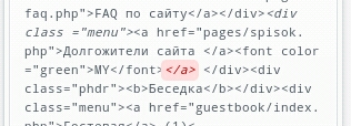

<a href="http://footlive.aux.su/users/index.php?act=online">Онлайн: 5 </a></div></div><div style="text-align:center">
То, что красным, убери.

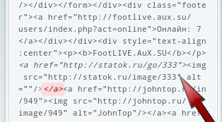

упс, это счетчик statok, но на него почему то браузер ругается
MRAMOR, слушай, счетчика statok визуально у тебя не видно, видать отключен, но браузер у меня его чето видит и ругается на ошибку синтаксиса его, вот на это <a href="http://statok.ru/go/333"><img src="http://statok.ru/image/333" alt=""/></а>
удали или закоментируй это, чтоб проверить как без него.
