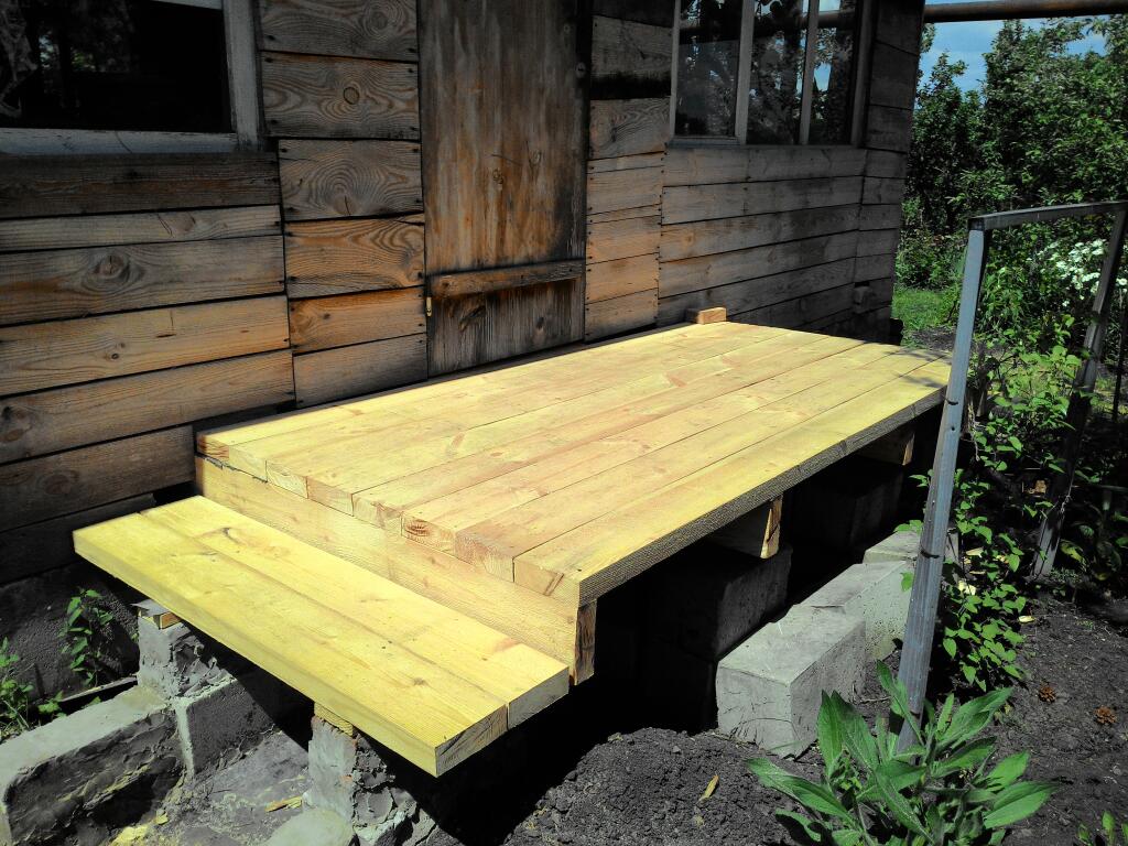

Кто знает, чем можно обшить деревянное крыльцо?
вот оно
# Jane (11.06.2016 / 15:08)
А зачем обшивать? Лаком покрыть хорошим, и всё.
# ДоХтор (11.06.2016 / 15:10)
его надо шлифовать, а мы не хотим
# Jane (11.06.2016 / 15:12)
Тогда, скорее всего, вагонкой.
# ДоХтор (11.06.2016 / 15:13)
нужно, чтоб было нескользкое и можно было мыть
ДоХтор
# Jane (11.06.2016 / 15:30)
Если надо по-быстрее, то линолеум в помощь. Но это не долговечное для улицы покрытие. Можно обработать дерево каким-то составом от плесневения, потом сверху положить гидроизоляцию, поверх неё - цементнопесчаную стяжку, и на стяжку положить плитку. Это не подпадает под "обшить крыльцо", но соответствует требованиям "не скользко" и "можно мыть". Чтоб не скользко было, надо подобрать соответствующую фасадную плитку.
# ДоХтор (11.06.2016 / 15:34)
линолеум как раз и не хотим, а вот фасадная плитка - надо посмотреть, что это
ДоХтор
# Jane (11.06.2016 / 16:43)
Это такая же обычная плитка (в основном, керамическая, реже - керамогранитная) , только изготовленная таким образом, что по своим свойствам она устойчива к температурным перепадам (мороз и т.п.). Одним словом - фасадная (скажете в магазине консультанту). А уж её шероховатость сами подберёте, её разновидностей в нынешнее время довольно много.

Влагостойкий ламинат, но он не для улицы. Я бы не заморачивался и пропитал только глубоким антисептиком.
