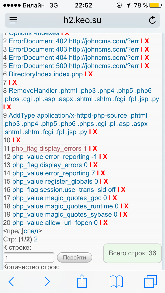

Я файл edit.php (изменение профиля) изменил под себя и работал нормально. Потом весь Двиг удалил и установил заново, и радной edit удалил и поставил свой изменённый и теперь когда я изменяю анкеты оно не сохраняються в чем проблема?
Husen, включи ошибки
# Koenig (02.10.2016 / 22:33)
Это как?
Husen, добавь в .htaccess
php_flag display_errors 1
php_value error_reporting -1
# Koenig (02.10.2016 / 22:42)
Добавил, не помогло, или не правильно сделал?
Husen, ещё в файле
/incfiles/core.php
проверь строки №№ 13 и 16, они должны выглядеть соответственно так:
error_Reporting(E_ALL & ~E_NOTICE);
ini_set('display_errors', 'On');
# ДоХтор (02.10.2016 / 22:58)
Husen, ещё в файле
/incfiles/core.php
У меня на 16 вместо On написано off
# Husen (02.10.2016 / 23:24)
Перепиши на On, а в 13-ой удали два слеша //
# ДоХтор (02.10.2016 / 23:26)
Сделал все как сказал но не работает
Husen, у тебя строки дублируются в .htaccess смотри скрин, ты добавил строки новые а ниже опять их обратно выключил
