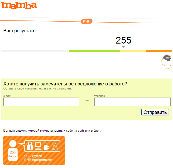

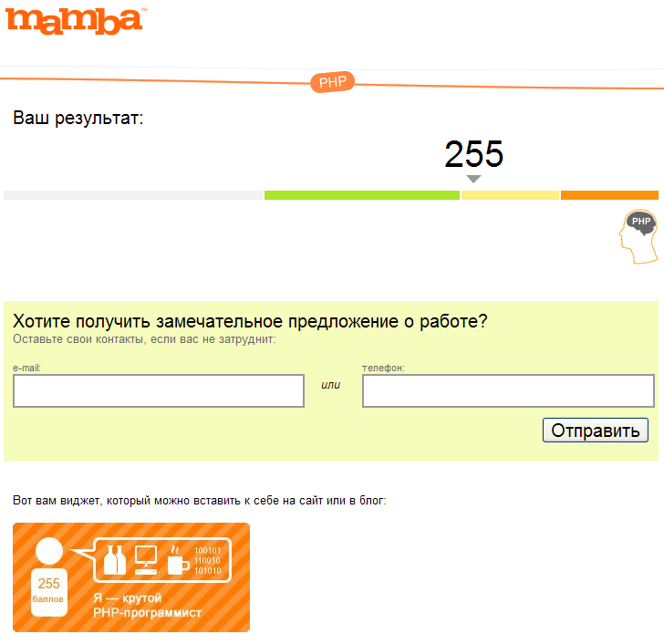

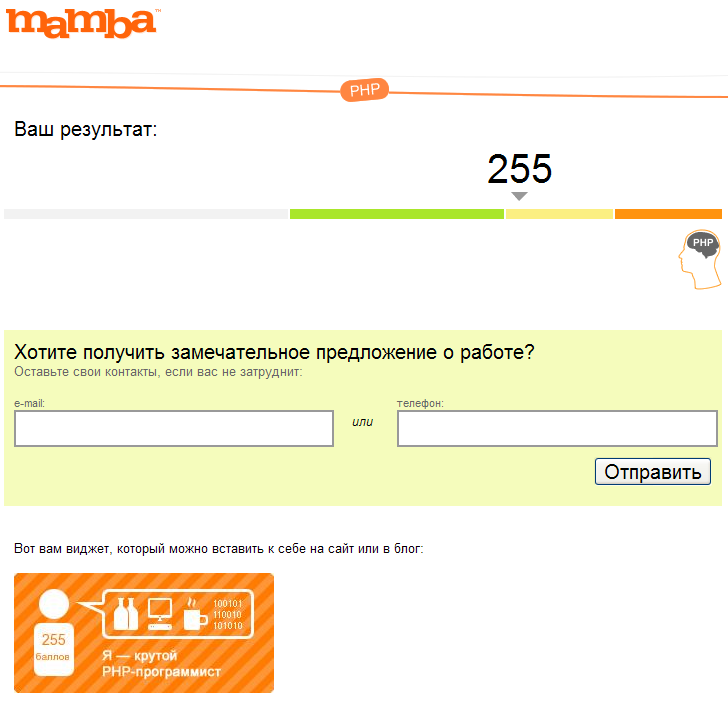

http://corp.mamba.ru/test/test.phtml тест php кодера, кому скучно =)
О. Я как-то видил целый фри-ланс сайт с акредитацией PHP разработчиков.
http://corp.mamba.ru/test/widg ... 70944
Но всё равно. Меня смущает моя позиция на шкалике, не уж то столько ошибок
