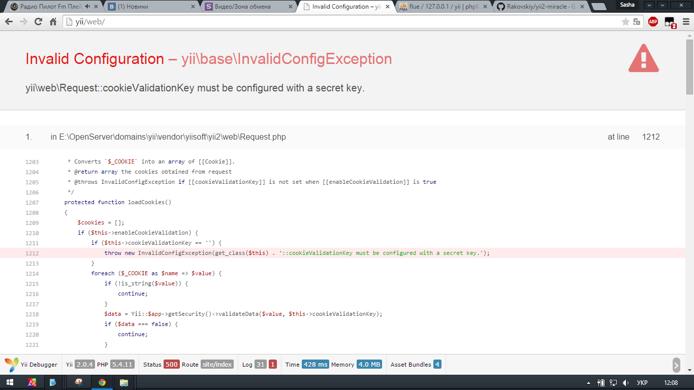

вообщем хотел посмотреть что да как, но походу у меня руки из жопи ростут) не получилося, установить на опенсрвер, вот что вышло

Где-то надо задать ключ для шифрования кукисов. Погугли. уже не помню где )

Ну вообще ключ должен генерироваться автоматом, но чёт не то. скинь содержимое frontend/config/main-local.php

нету такого файла) есть только main.php

Ты не полностью установил. Нужно выполнить команду php init с директории сайта. Почитай readme
