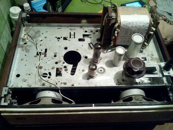

Неделька почти прошла. Никаких новостей в плане поломок. Подумал, подумал я (вроде пока есть чем), и надумал рассказать о своём ламповом усилителе. Зачем? Поделиться опытом и впечатлениями, а вдруг кто-то тоже захочет собрать или купить (не у меня) эдакую штуку. Вот фото внешнего вида (потом поясню что и как):

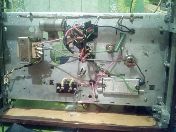

Вот фото того, что внутри(тихий ужас):
TubeKinder
Итак. Это первый и единственный мой ламповый усилитель (транзисторные не собирал вообще никогда, хотя не один раз уже планировал это сделать). 6п14п в качестве выходного каскада и 6н23п - в роли драйвера. У меня где-то и схема была, но искать сейчас не хочу. Если кому-то нужно - пишите, поищу. Выходная мощность - около 1,5вт, если не ошибаюсь. Усилитель моно (для стерео недостаточно деталей у меня, а именно - выходного трансформатора, этот еле нашёл). Корпус от какого-то бобинного магнитофона. В корпусе стоят также два динамика от этого же магнитофона. Основа выглядит не очень эстетично, потому что много всяких отверстий осталось, так как всю начинку магнитофона я убрал. Трудно было делать отверстия под панельки ламп. Потому что это сталь. А у меня дрель небольшая, сверло нужного диаметра нельзя было поставить, пришлось сверлить в нескольких местах, а потом долго и нудно работать напильником. Сверху закрепил силовой трансформатор ТС-180, конденсатор по питанию (выдрал из лампового телевизора), если не ошибаюсь, то 150 +30 мкФ на 350 вольт. Ещё один конденсатор на 100 мкФ 50 вольт (если честно, забыл зачем он, нужно будет посмотреть по схеме), ну и две лампы, регулятор громкости (не подключён на данный момент) и входной разъём для подключения источника сигнала.
Ах да, ещё оставил в левом углу разъём для динамиков, то есть, это уже выход усилителя.
TubeKinder
Внутри... Монтаж навесной (так уж заведено в ламповых усилителях, но многие делают и на печатных платах - это уже кому как удобно, кому как нравится). У меня нет возможности делать на печатных платах, да и обеими руками за навесной монтаж (ясное дело, что не за такой кривой, как у меня). Думаю, что для первого раза нормально (если честно, для второго раза. Первый раз я собирал этот же усилитель на каких-то досках...и такие фотки где-то есть, но там все намного печальнее..).
Ничего особенного нет. Разве что выпрямитель 67 года (в правом нижнем углу), КЭ-2-м тоже 67 года (конденсатор электролитический морозостойкий. Не одну зиму он лежал под снегом возле сарая...). Все, кроме одного, резисторы - млт, советские. И один какой-то китайский конденсатор даже есть (ой не нравится мне он). В левом углу стоит выходной звуковой трансформатор ТВ-3Ш (тоже с телевизора снял). Монтаж страшный... Но наводок, помех нет, на удивление.

Теперь на счёт звучания. Бас намного мягче, чем у транзисторов (ясное дело, что ни о каком дабстепе речь идти не может!))) хотя и его можно слушать, но выносящих окна басов не стоит ожидать. Потому что лампа предназначена для музыки, а не... То есть, если вы любитель джазовой, оркестровой, инструментальной, классической музыки - вам обязательно понравится звук лампы. Конечно же, большую роль тут играют и акустические системы. Динамики с лёгким бумажным диффузором и подвесом, следовательно с высокой чувствительностью (93 дб и выше) - это то, что нужно! Например, 4гд-35, 4гд-28 и тд... У меня стоит динамик 4гд от радио Мир м-152. Это нечто. Нечто волшебное. Он воссоздаёт прекрасную атмосферу и глубину - сцену. Сидишь на полу в комнате и такие ощущения... Как будто в двух шагах находится сцена... Это лучше услышать своими ушами) если вам действительно важна музыка, а не вытье басов, тогда вам стоит послушать лампу.
То, что я сделал, это не самое лучшее, что может быть, ясное дело. Выбор ламп велик. Выбор силовых и выходных трансформаторов тоже радует. Конденсаторы, резисторы, провода, регуляторы, индикаторы, динамики... И все это для души. Источник сигнала, кстати, тоже большую роль играет) подцепить крутой сидишник, вертак или бобинник... эх, что это я разошелся, у самого ведь только говеный ттпод с андроида, да мп3 128...320.. Но все равно звук офигенный.
