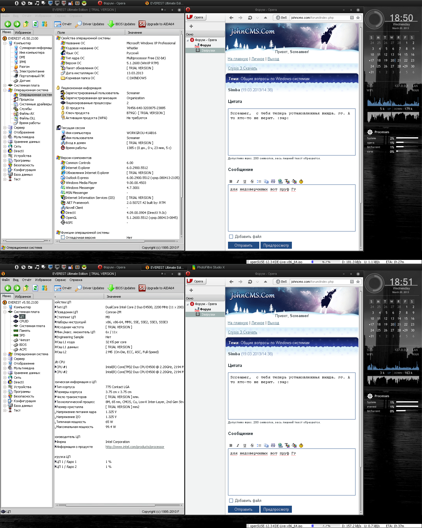

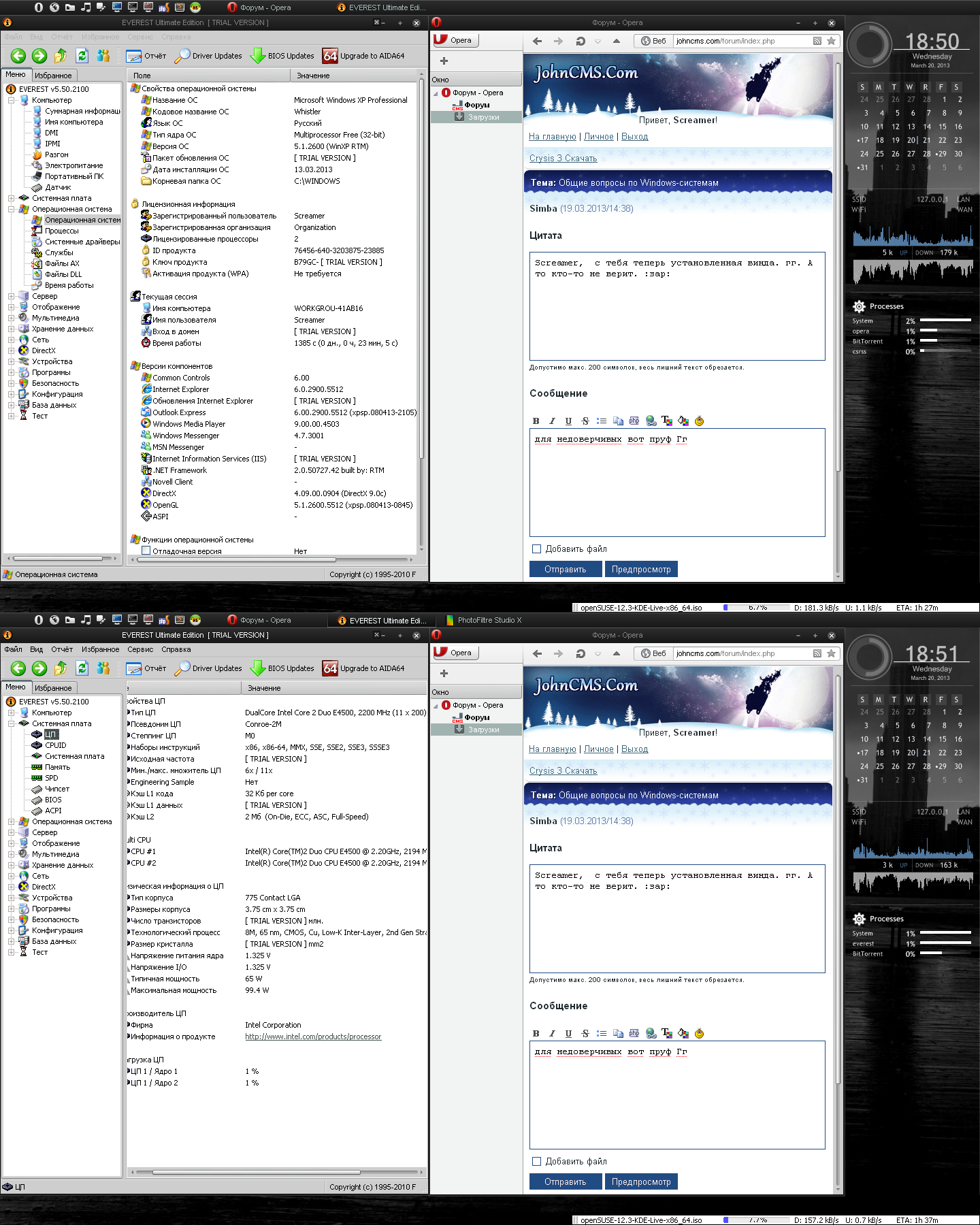

Screamer, с тебя теперь установленная винда. гг. А то кто-то не верит.
Simba (19.03.2013 / 17:38)
для недоверчивых вот пруф Гг
Simba (19.03.2013 / 17:37)
Ну тогда почисть привод или если диск подраный, другой поюзай. Гг. Сходи в магаз, купи флэшку. гг. Она стоит 150рублей 4 гига. гг

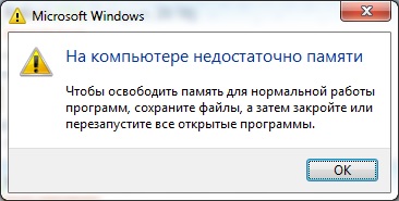

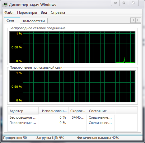

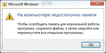

Как убрать предуприждение о нехватке оперативной памяти?
Занято всего 75-80%, а она зае..ует своими предупреждениями каждые пять минут
Винда 7 ултимейт. Оперативы 4гига, доступно почему-то 3.47
Folour (28.03.2013 / 22:11)
Файл подкачки включи, хотя на сколько понял это недостаточно памяти на диске ЦЭ. гг
Think different
Simba, Нет, диск ц свобожно 70гиг из 100, это именно об оперативе.
Подкачку не буду включать из-за того что будет тормозить диск потом.
Скочай тогда мего твикер в котором есть возможность отключать эти месаги или же стань гуру вендореестра и выключи вручную.
