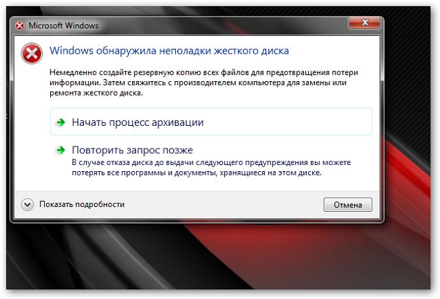

Windows 7 предупреждает о
неполадках жёсткого диска. Что
теперь надо менять его или
можно что -то сделать
Менять только винт , если об этом уже даже пишут форточки !
заменить всегда успеем.
Можно ли как продлить его службу, как то стрёмно 2 годо ток отпахал
Ps - наше всё
ReaLs (13.07.2012/07:16)
да, не включать комп. если просит менять то уже дело серьёзно

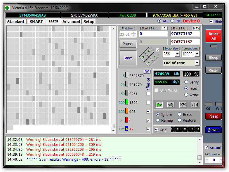

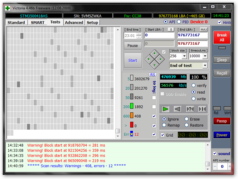

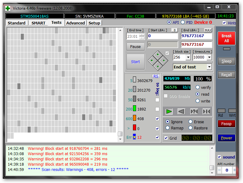

Сделал проверку , повреждёных секторов не обнаружено. Хотя надо ещё стороним софтом протестить
ReaLs, Доверяю только "Виктории"
venom, а что вней при тесте означают зелёные, оранжевые и красные квадратики
вот результат теста Викторией , 12 ошибок
Походу бабло на новый диск надо готовить
ReaLs (13.07.2012/09:09)
Они показывают время потраченное на считывание информации с сектора. Чем выше время тем хуже. Впринципе их наличие еще ничего не значит, но их не должно быть так много как у тебя. Ну плюс у тебя еще и 12 совсем битых секторов. В общем жесткий начал сыпаться. Лучше сменить, но можно полностью снести все разделы с диска и по новой их отформатировать, по идее битые должны отсеяться и не попасть в файловую таблицу. Но Вот то что тебе нужно срочно сохранять информацию это факт. А уж остальные действия это сам решай, менять или отсрочивать ему время смерти.
инфу вчера есчё сохранил на диски, диагноз ясен
