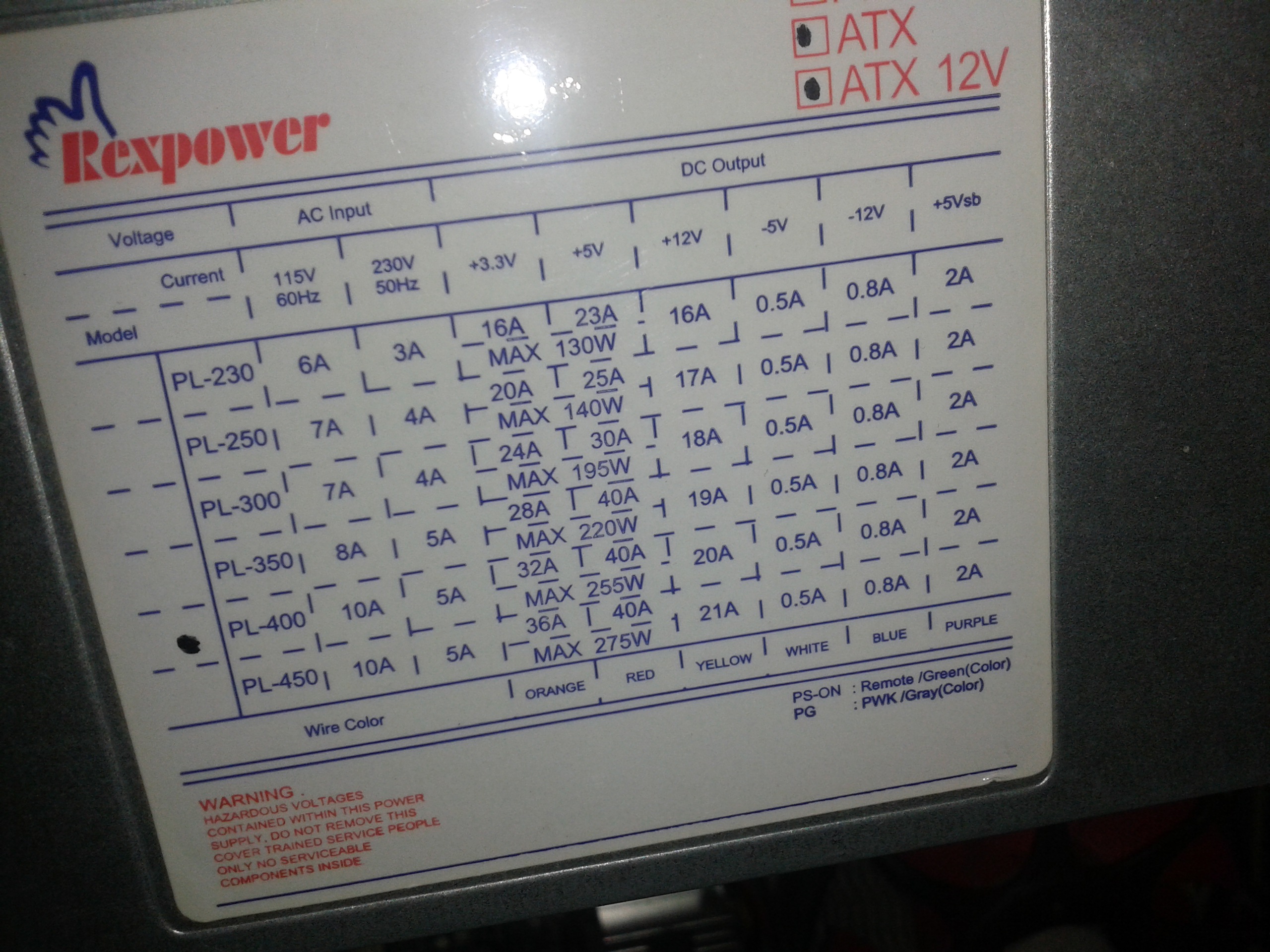

бп всего на 400 вт
Gaucer, должен тянуть все, у меня подобное железо 350 ватник тянул, а фото наклейки бп можно? таблицу
Mes que un club
Вот фото
Gaucer, китай конечно, но думаю должен тянуть, раньше же тянул, будет не приятно, когда поменяешь бп, а проблема не уйдет, посмотри внутри него, внимательно, косяк если есть сразу найдешь, а текущие значения напряжений в биос есть, в hw monitor
Mes que un club
Koenig, скину позже

# Gaucer (23.01.2014 / 00:26)
Вот фото
я в бп не секу, но так, судя по фото, 400 это лишь модель, напротив которой видно 250W
# ramzes (23.01.2014 / 22:36)
совершенно верно блок на 255w всего
Mes que un club
Megabit, но в инэте почему-то пишет 400..
