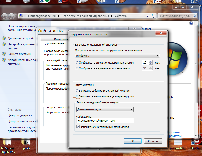

ValekS, автоперезагрузку при бсодах надо отключать, чтоб почитать успеть
вообще надо глянуть оперативу, или жесткий, попробуй лайф линух какой нибудь, там изначально мемтест есть, и жесткий полностью переразбить
ValekS
Koenig, ты можно сказать угадал в чем проблема была) Да, оперативка какая то несовместимая была всунута. Там изначально было 2 планки на 2Гб и 1Гб и стояла Вин32. Решили расширить. Взяли планку на 4Гб. Вроде бы такую как надо. Тыкнули вместо 1Гб - Вин32 показывает 6Гб и 3Гб используемых. Начали ставить винду и такая фигня. Проверки эта планка проходила. Правда тестировали стандартным средством винды. Но вот что то ноут не полностью принимает её.
Это вот позавчера пришла такая идея, попробовать планки повытаскивать и посмотреть что будет. Всё же поставили Вин64. Тыкнули эти 4Гб и он стал кидать с ними БСОД при включении.
А выключать перезагрузку при БСОД?
ValekS, подчеркнул
# Koenig (10.08.2015 / 18:10)
ValekS, подчеркнул
Спасибо. А системный журнал это где? Оно туда код ошибки пишет?
ValekS, есть прога для чтения журнала. по сути хватит скрина
