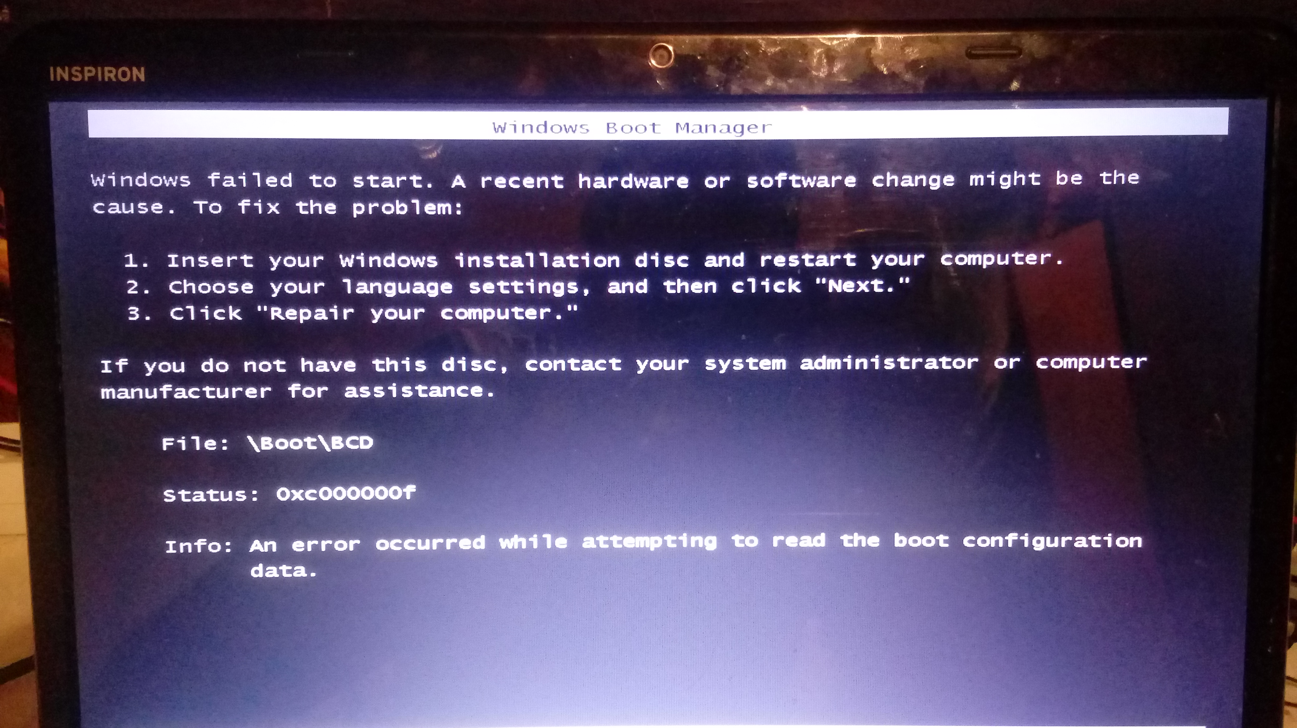

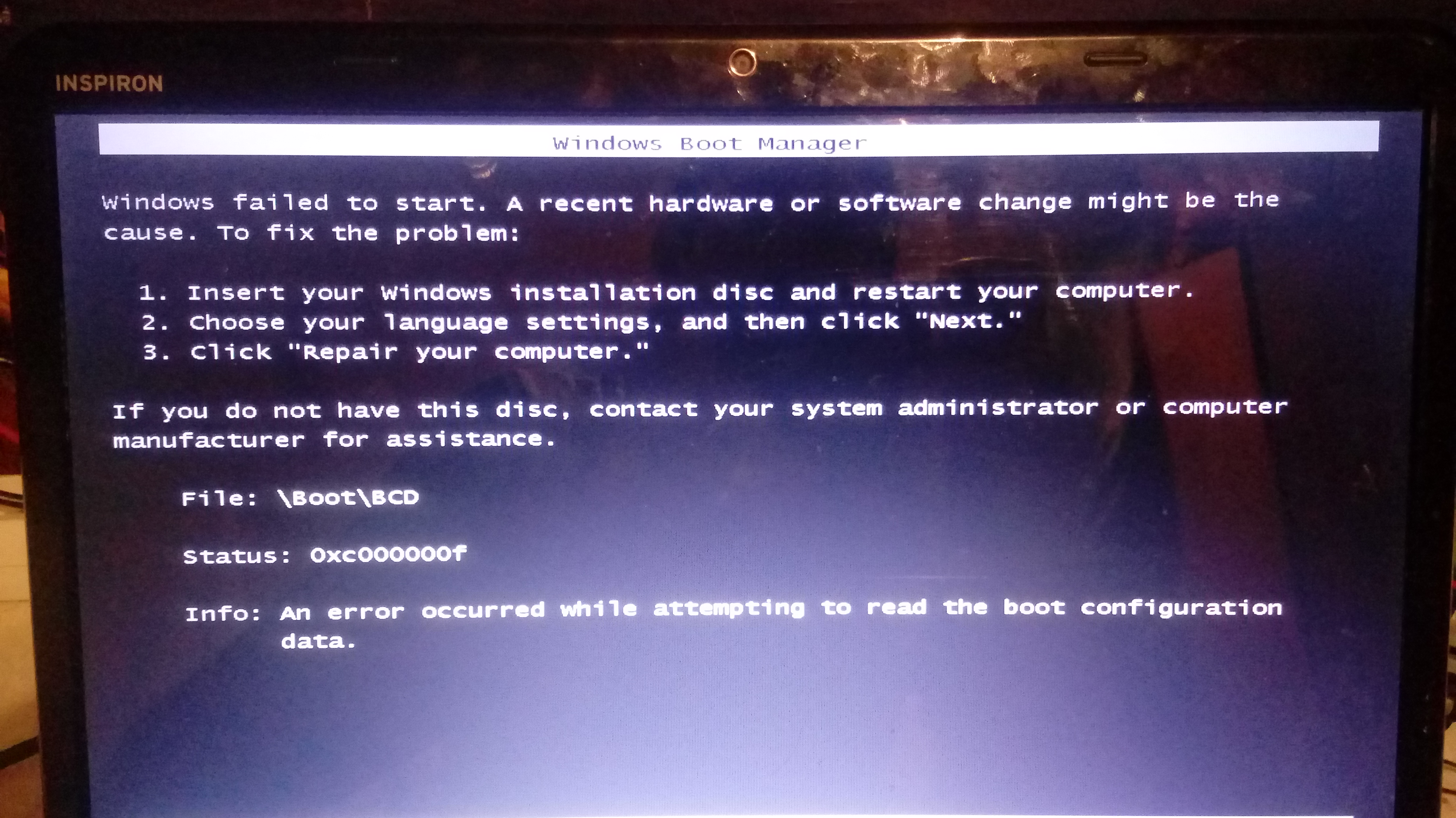

Вот такая фигня при включении ноутбука. Что делать?
¯\_(ツ)_/¯
Винда не ставится. Пишет что нет каких то драйверов. И не восстанавливается.
PaRtiZzaN, загрузчик слетел, все правится через установочный диск, на первом экране после загрузки с диска выбери востановление, и там через консоль пару команд
гугл на fixboot fixmbr

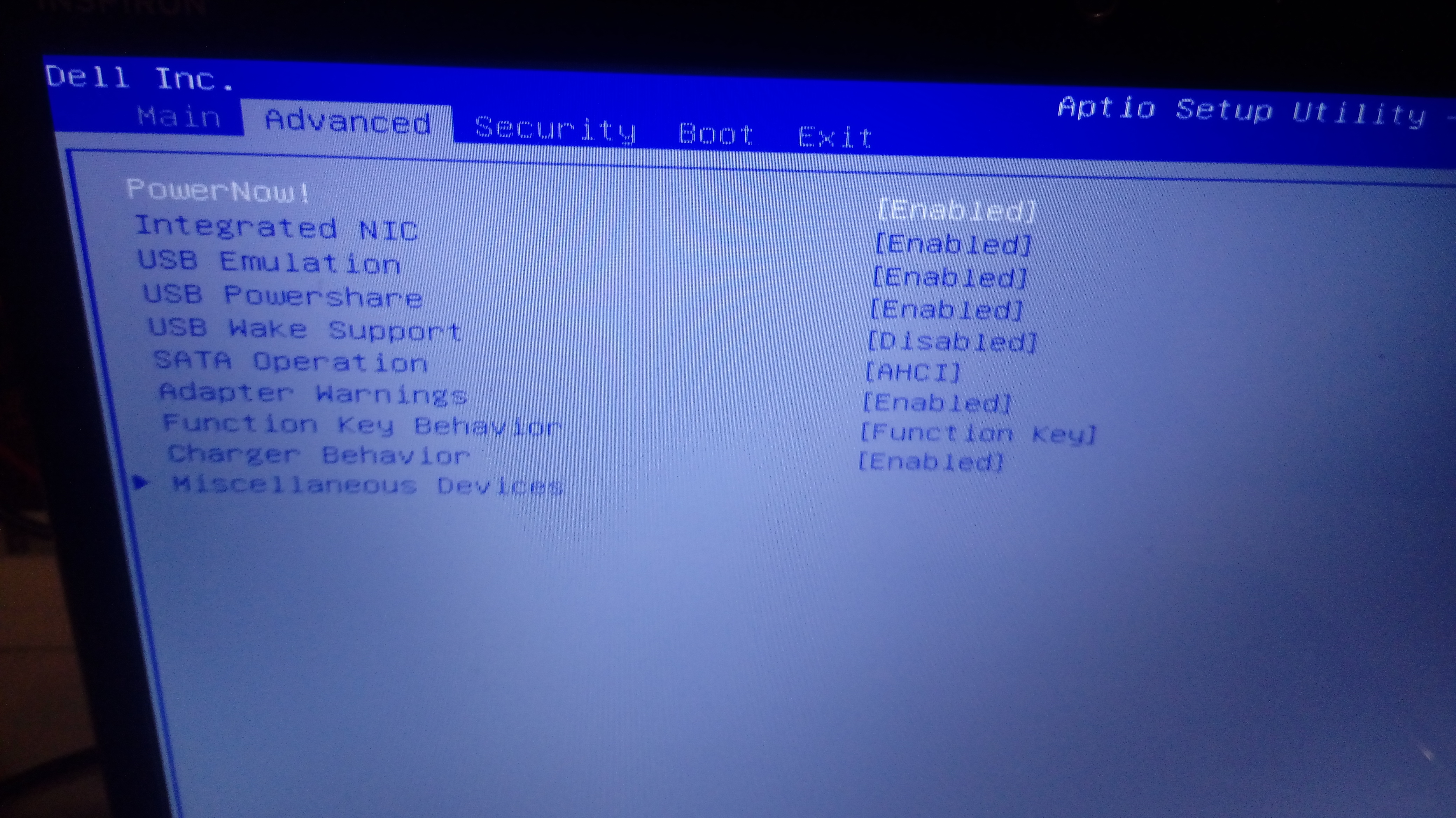

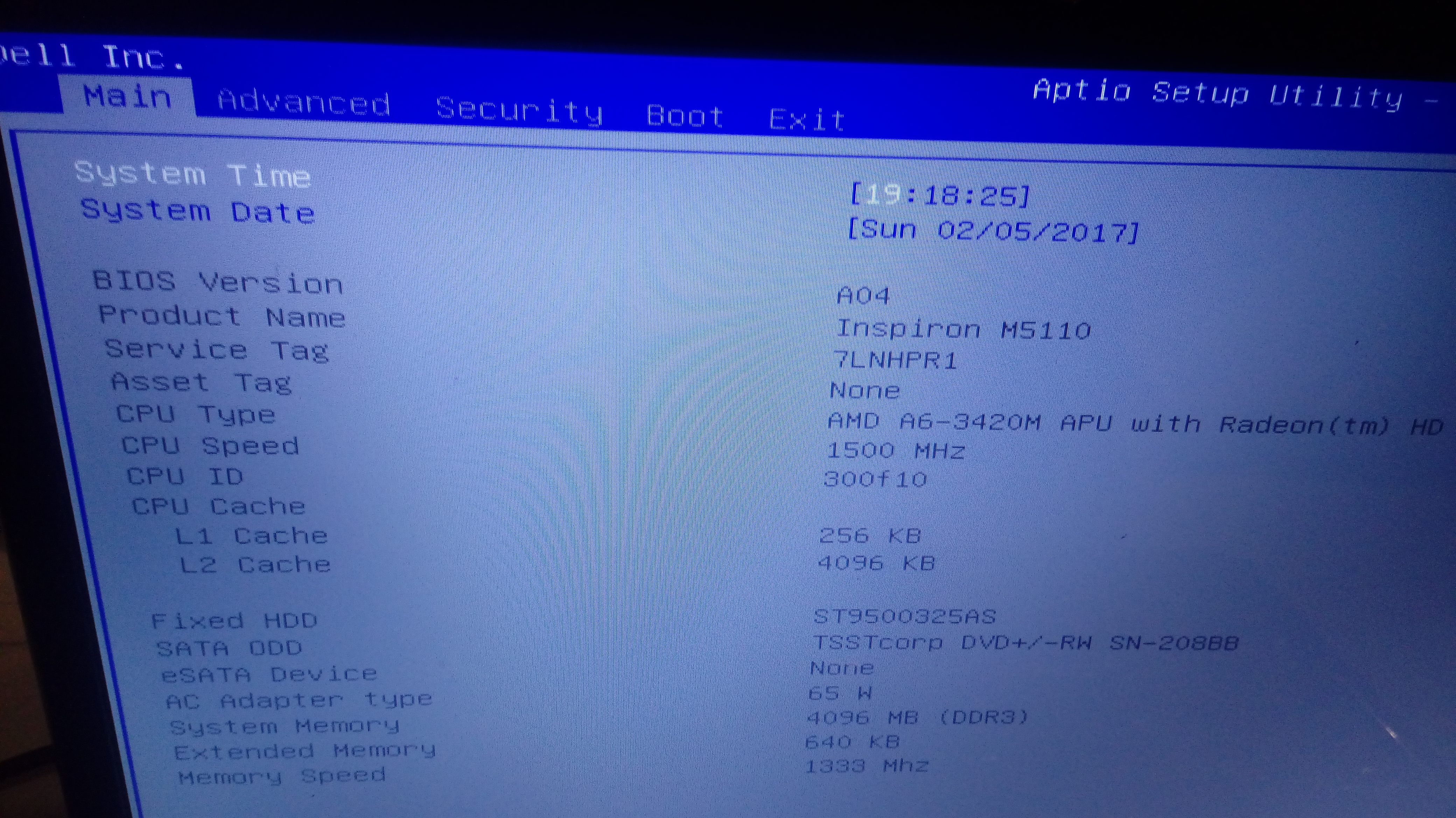

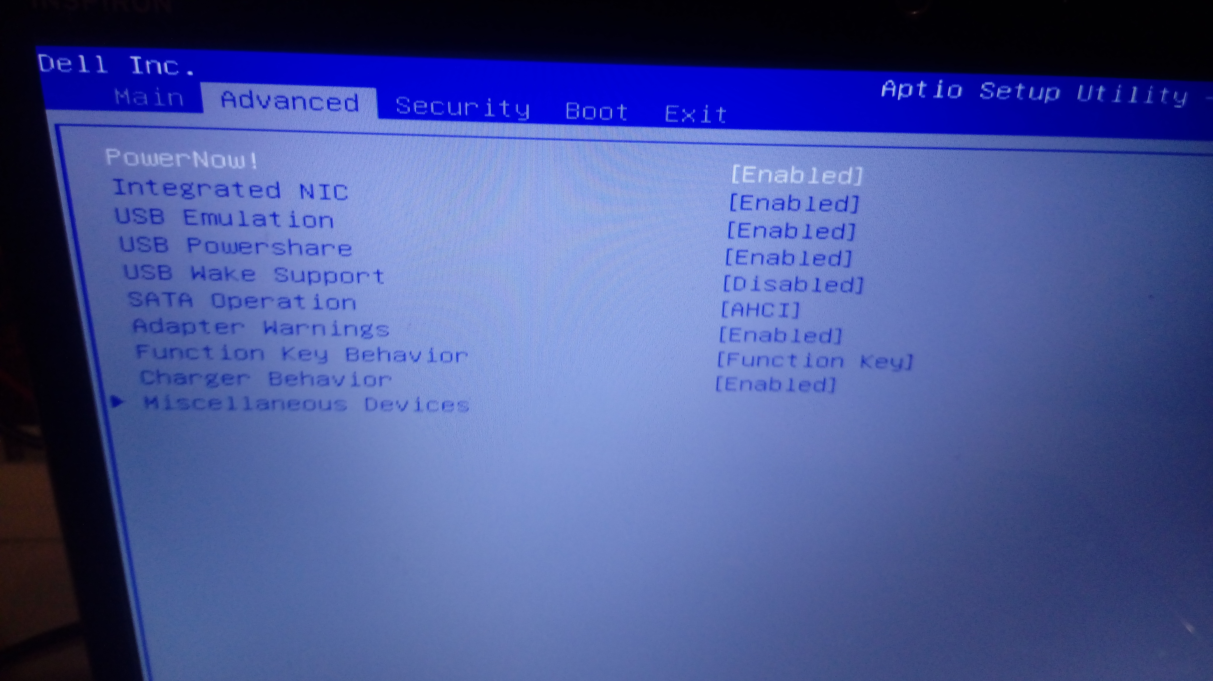

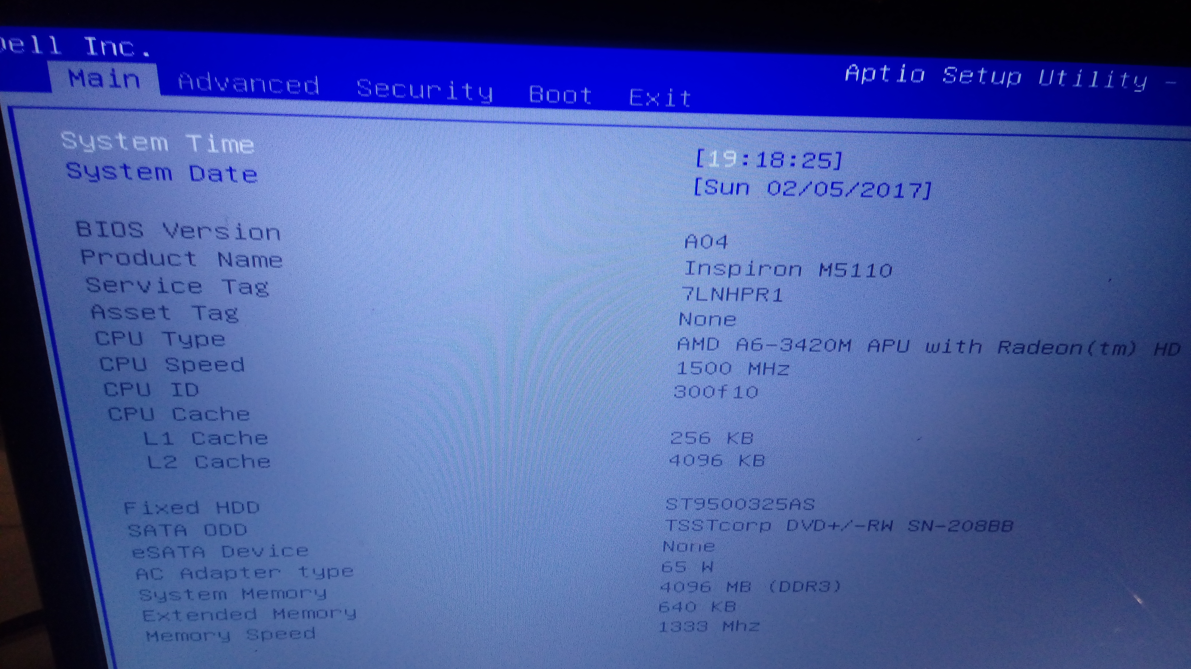

Koenig, Биос странный на ноуте. Восстановление или консоль как запустить?
Я вообще мало шарю, можешь подробнее рассказать?
¯\_(ツ)_/¯
Вот биос
¯\_(ツ)_/¯
Биос 2
