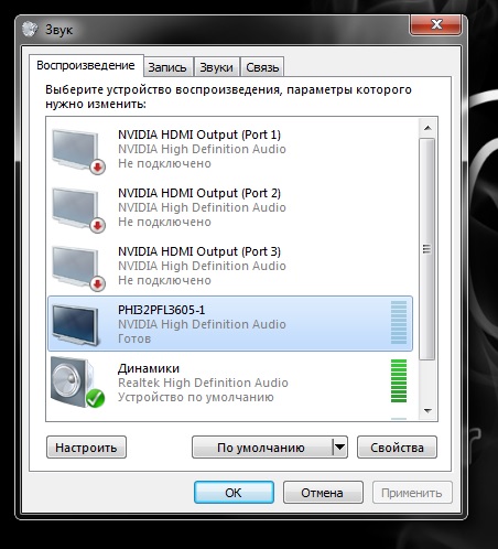

Настроил мониторы, есть изображение, но нет звука на телевизоре, он есть, но только если откл динамики на пк, как сделать так, что бы на ящике и пк был звук одновременно?
Heiliger Michail
Или возможно сделать так, что бы на ящике показывал мультик, но я на пк не слышал чего там в мульте говорят, а я в это время в танки рубил и на ящике не слышно чего из игры базарят. Так можно как то слелать?

если видеокарта старый тогда не будет звуки
не только если старая карта (но да, есть такое)
надо еще и включить телевизор как устройство вывода звука по умолчанию
Ru, все довольно просто, как я делал еще давно, когда карта была с вга и с-видео, звук передней панели и задней можно разделить, в семерке это вроде как по стандарту, в панеле нвидиа(надеюсь что у тебя тоже зеленая карта) есть пункт настройки мониторов и выбор разрешения и прочего, для хдми там тоже что то было, вот там крутить, далее как я делал на хр еще, через стандартный винмедиаплэйер звук отдавал на передний вход, от туда у меня в тел шло. ну или на край гуглонуть. сейчас подобным не занимался, но два звука у меня работать отказались, пришлось отключать в диспечере нвидиа звук, и тел молчал, колонки тогда работали.
отдавать видео на второй монитор тоже просто, жмешь правой по открытой вкладке плэйера, и там выбор куда показывать, опять же скажу это я делал на хр давно, даже тема есть с постами того времени
