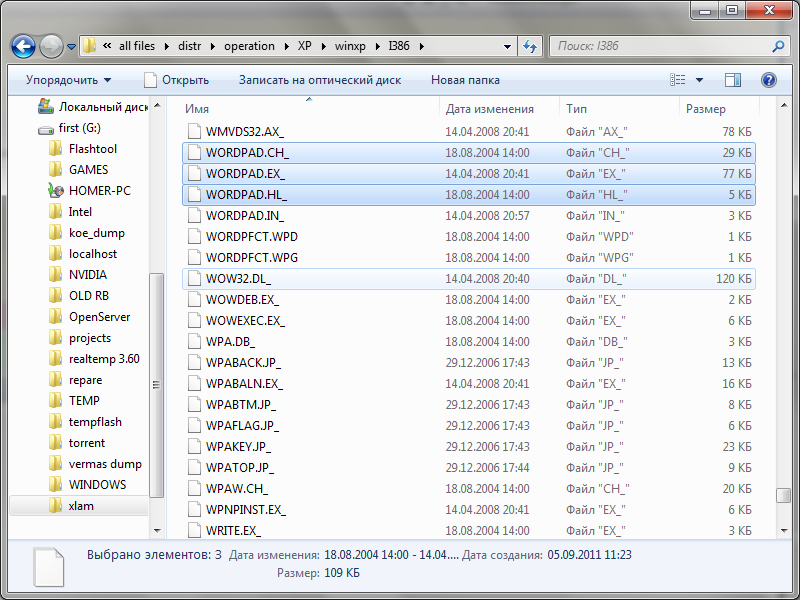

Crack, i386
вот скрин
человек И пароход
Koenig, да нашел 4 подобных файла, а как устанавливать то расширение изменить?
Crack, попробуй переименовать
человек И пароход
Удалось! спасибо за помощь,
переименовал один из файлов в exe
и выбрал вернуть вордпад через установку компонентов виндовс,
выбрал exe файл
затем вручную выбирал недостающие файлы около4 после чего установка успешно завершилась.
