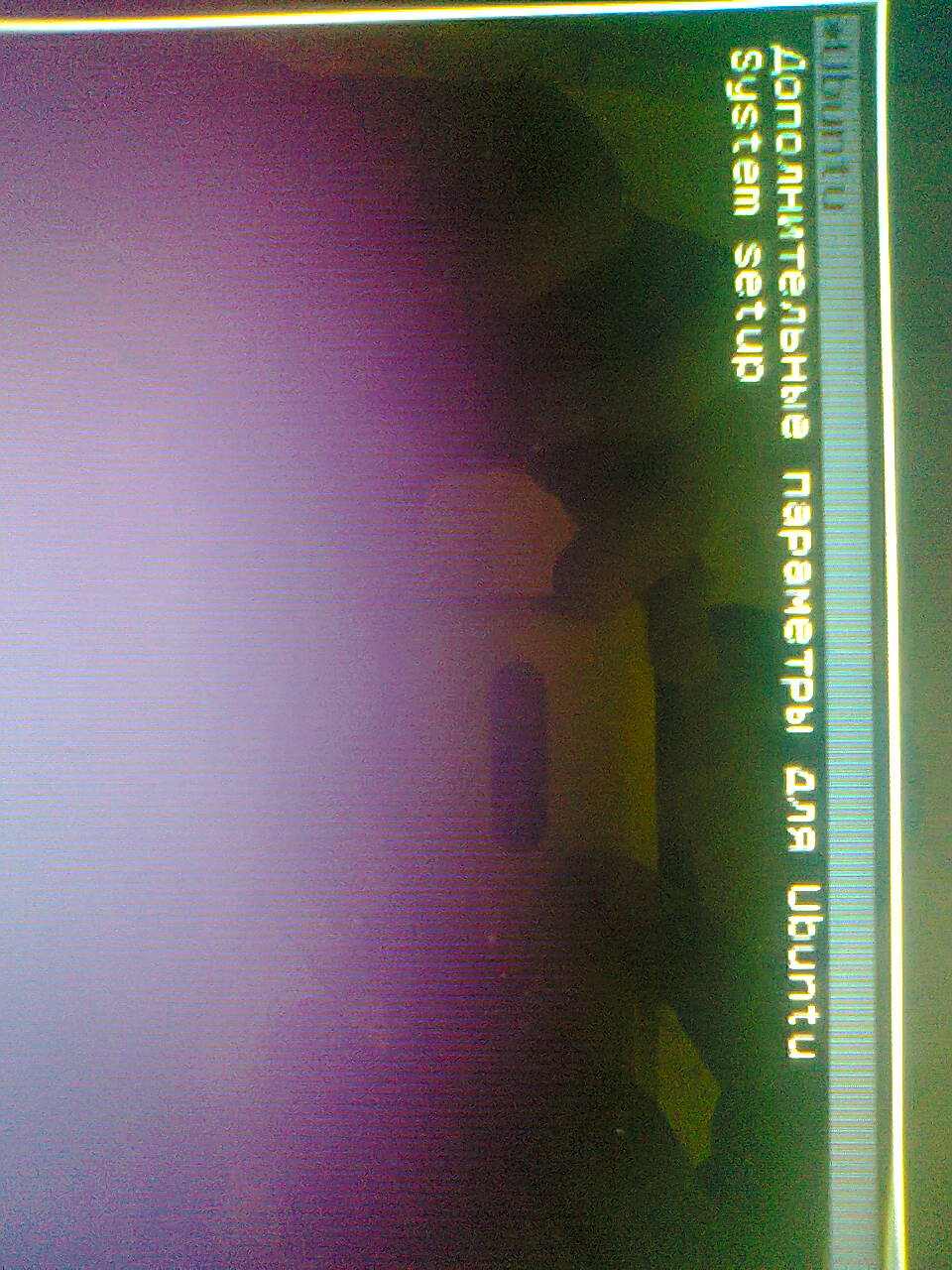

При запуске выбивает такую хрень

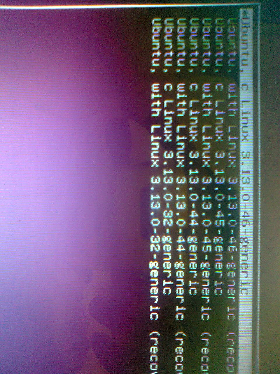

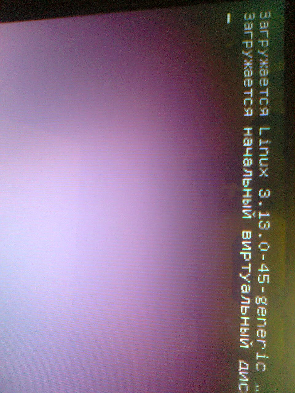

Выбираю первый пункт - пустой экран. Выбираю второй пункт
Кот Леопольд
Возможно grub слетел, было подобное, пришлось ядро понижать
Rakovskiy, винду рядом не ставил?

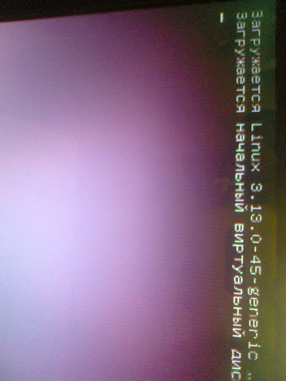

Далее выбираю Ubuntu, c Linux 3.13.0 - 46 - generic
Пишет "Загружается нач. вирт. диск" и на этом всё

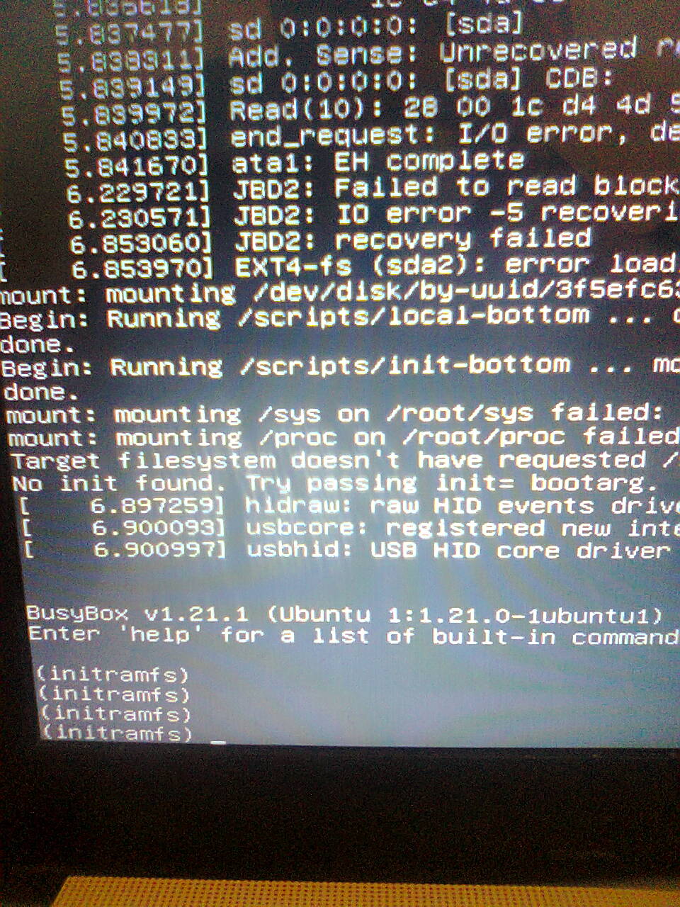

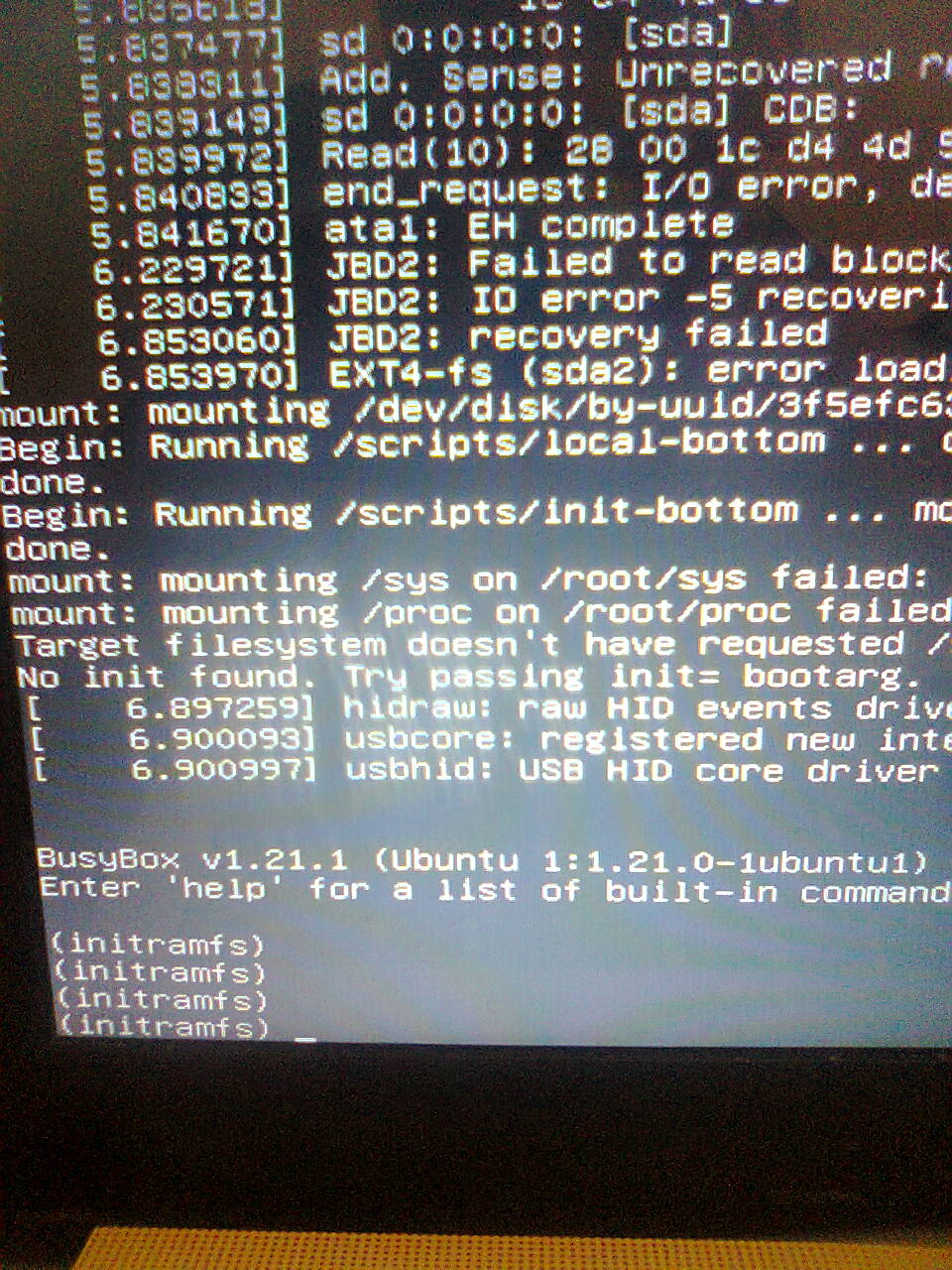

И самое интересное, если выбрать пункс со скрина 2 где написано recovery mode то выбивает такую хрень. Это не с жёстким траблы?

Неа. Закрыл ноут, отошёл. Открываю, ноут работает, а ничего не показывается. После принудительного выключения выбило то, чтон на скрине 4, а при следующих рестартах 1 скрин.
Походу в этом причина:
Target filesystem doesn't have requested /sbin/init.
No init found. Try passing init= bootarg
# eXesioN (16.03.2015 / 17:05)
Как?
Rakovskiy, жесткий похоже глюкнул, какой то раздел в raw улетел, есть хорошие проги бесплатные для лина, минут за 5 чинит, сейчас поищу
