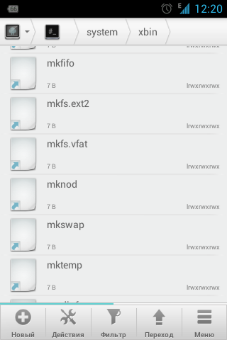

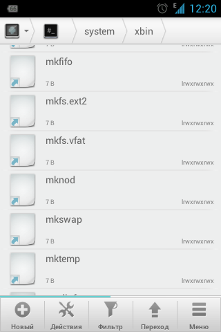

нужен рут, бусибокс, терминал
вроде нужное имеется, вроде еще можно через рекавери сделать
