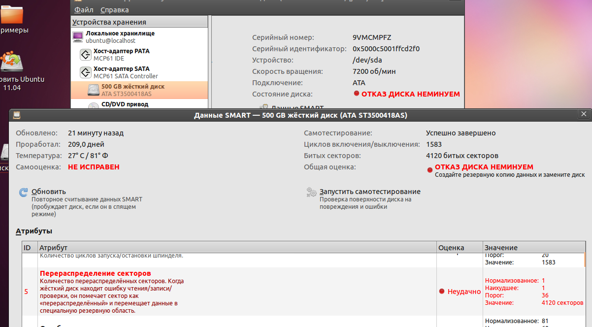

Вот и пришел конец моем харду,пишет что 4120 секторов битых,но хард работает,винда молчала,а вот линуха заорала.Собственно хотел узнать,уже не восстановить самому?

Вот тестанул через терминал
Checking blocks 0 to 488386583
Checking for bad blocks (read-only test): done
Pass completed, 0 bad blocks found.
Еще тестану,через другую утилиту,если тоже глухо,буду винить на смарт

http://seclub.org/forum/post.p ... 37683 вот инструкция, сам писал, по этому способу востановил кучу дисков. Просто вырезать плохую область с диска, и получиться в лучшем случае пару разделов. В один винду поставишь, другой линух поделит если плохая область рядом то еще поживет жесткий, правда придёться убить всю инфу, вообще к рыбам плохо отношусь (seegate)

Вообщем форматнул хард,и установил убунту,она сама убрала нерабочие разделы.Осталось 425 из 500гб Т.E 75гб битые.И отключи надоедливое оповещение в смарте.Вот и все,попозже куплю новый жестак тогда.Тему можно закрывать,всем спасибо за ответы.
