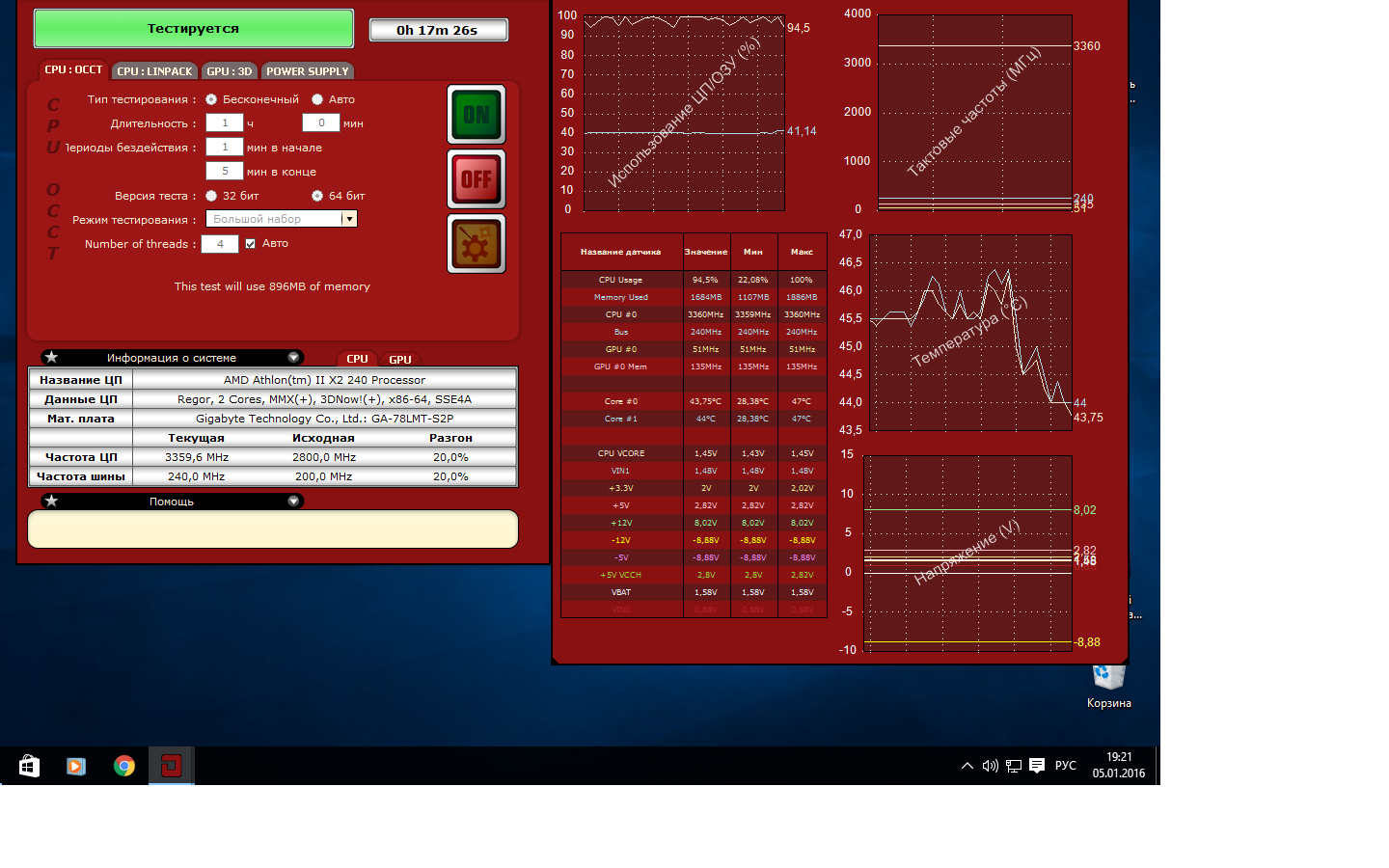

Ru, после теста я бы пробовал поднять до 260
и сразу тест не запускай, сделай скрин первую и память. потом тест на 1ч
Heiliger Michail
# Koenig (05.01.2016 / 16:13)
Ru, надо было на час ставить, тогда пол часа тест. а температуру смотри справа. там минимальное текущее и максимальное значение. все отчёты генерируются после остановки. графики создаются
если темпе
На час и стоит. Только "галка" на бесконечном стоит. Что сделать?
Ru, скорее всего это пыль так воняет, смотри чтоб во время теста напряжение не проседало сильно. сильно это например на линию 12в пойдёт 11.5 так же для 5в линии
Heiliger Michail
вобшем пока вот. всё правильно?
Ru, hwmonitor скачай, интересно что там покажет. говорит что у тебя вместо 12в, всего 8. а это скорее всего глюк. пока 17 минут. подожди до 30 и пробуй с 260. там потом тест на авто
Heiliger Michail
# Koenig (05.01.2016 / 16:20)
Вот что значит не проседало напряжение? Как это понять?
Heiliger Michail
Блин у меня Cpuid pro стояла, щя отказывается запускаться после основы до десятки, просит лицензию
Ru, значит чтоб разница между минимальным и максимальным не составляла 0.5 вольта
Ru, скачай обычную, вроде как без лицензии все запускать должно. лучше с оф сайта последнюю версию
