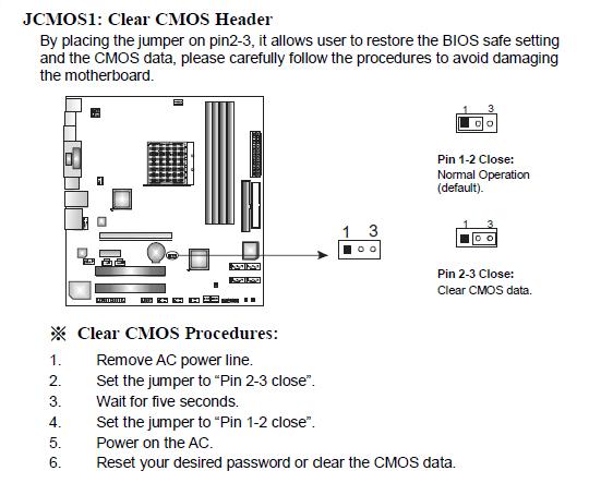

это менять после того как планки переставишь, сохранить и выйти f10 и подтверждение, если комп стартанул нормально, грузи винду и скрин cpu-z, если нет то сними крайнюю планку pc5300 333(667) на выключенном компе естественно, или ищи джампер возле батарейки и переставь эту перемычку на соседние контакты, там 3 контакта, замкнуты 2 , перестановка на соседние контакты 2 и 3 сбросят биос, потом надо вернуть на 1 и 2 контакты

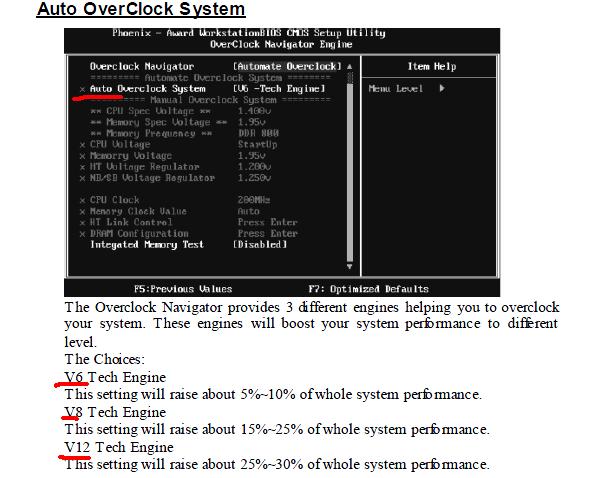

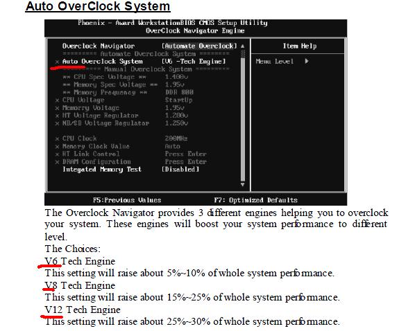

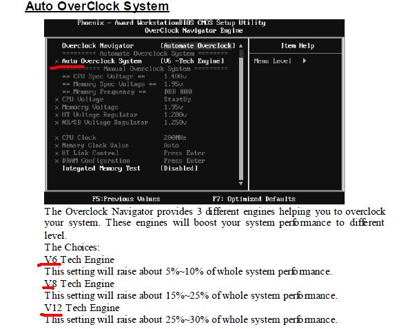

для начала можно попробовать авто разгон
см. скрин
начни с v6, так же сохрани и грузи винду, если норм пробуй v8, v12 скорее всего из за охлада не попрет, если v8 возьмет, скрин cpu-z

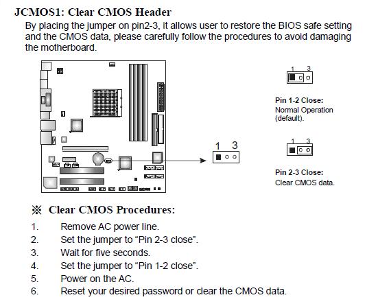

сброс биос
перевожу
1 - отключить питание
2 - переставить на 2-3
3 - ждем 5 сек
4 - возвращаем на 1-2
5 - включаем комп
справедливо для всех ПК, все что щас пишу так же справедливо будет для любого компа, местами будут небольшие отличия

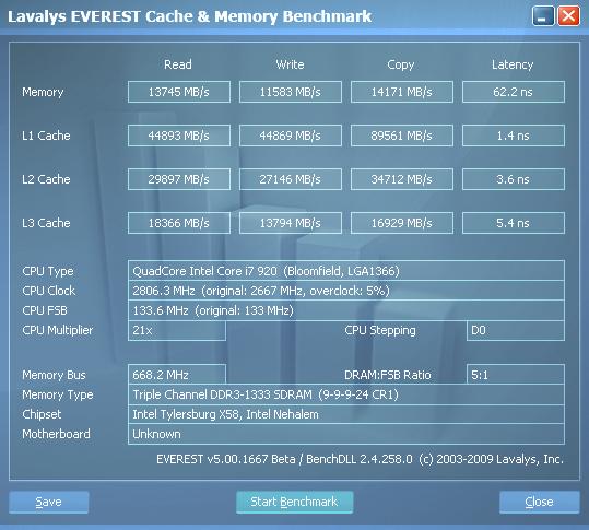

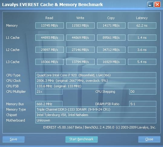

сохраняем биос и производим старт, если комп стартанул, ставим fsb 210 , сохраняем , стартуем, так повышаем по 10 пока комп откажется стартовать, например 240 (обычно выше не проходит) сбрасывем биос и ставим 235 , стартуем, если норм 236..239, если 238 стартует а выше нет, ставим 236 и грузим винду, в эвересте есть хороший просмотр работы оперативы , с пропускной способностью

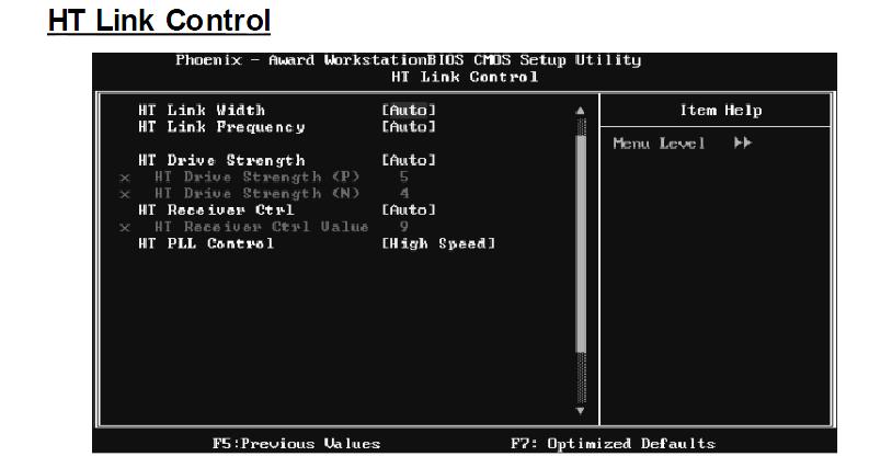

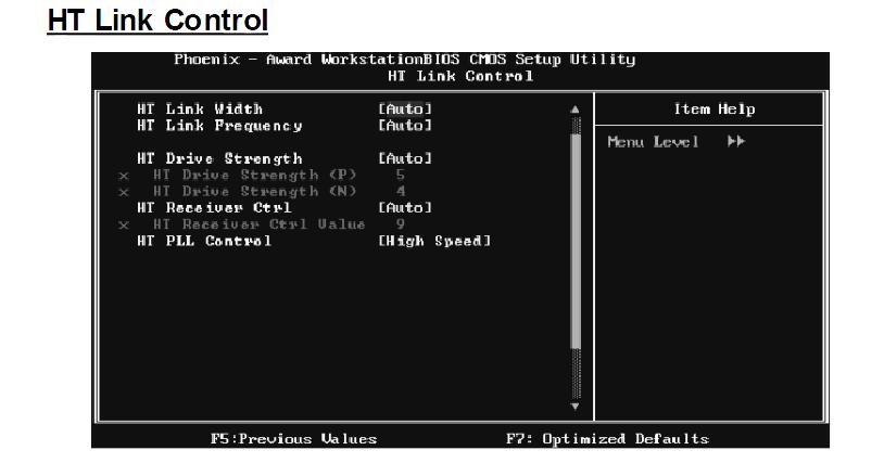

ht link
значение авто 1000(х5)
поставить 600(х3) или 800(х4)

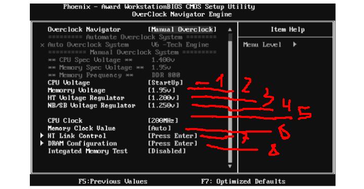

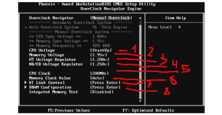

так как частота северного моста тоже растет, на него надо не много поднять напряжение, скрины ниже
1 - напряжение на процессор
2 - напряжение на память
3 - напряжение на северный мост
4 - шина обмена северного моста и южного, может пригодиться для стабильности работы переферии usb , sata
5 - fsb шина (её крутить, самая главная, от чего все частоты зависят)
6 - частота памяти (400(800), 333(667) ...)
7 - шина hypper transport (надо понижать так как тоже растет, при расчете максимальной частоты памяти может стать барьером, тоже желательно знать сколько может мать максимум держать)
8 - настройки памяти , тайминги

после разгона необходимо проводить тесты стабильности, самый простой есть в эвересте, минут на 15, если его не проходит, перегрев, (всегда должен быть hwmonitor) , перезагружается комп, или вылетает синяк, частоты стоит уменьшить, или улучшить вентиляцию корпуса, бывает даже снятие боковой крышки с корпуса существенно улучшает ситуацию, и очень ухудщают вентиляцию тесные коробки в комп столах
