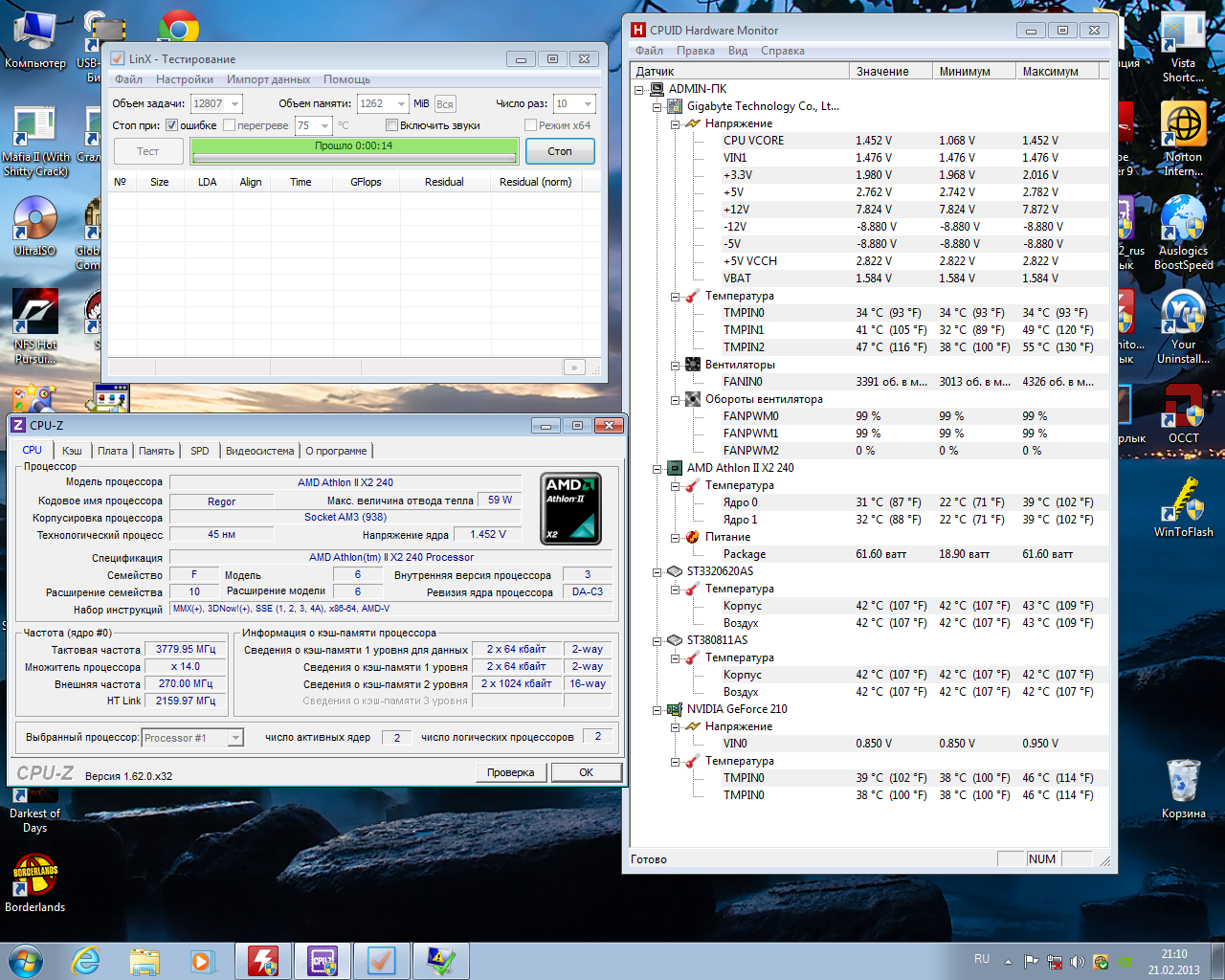

ахренеть, сделал 270, получилось 3780.28мгц, но ошибка при тесте, скрин нужен?

ставить 265?
Ru, где памяти скрин? поднимай 270 и тесты делай, вкладка память на скрин рядом

270 всё, не идет, синий экран. ща скрины будут

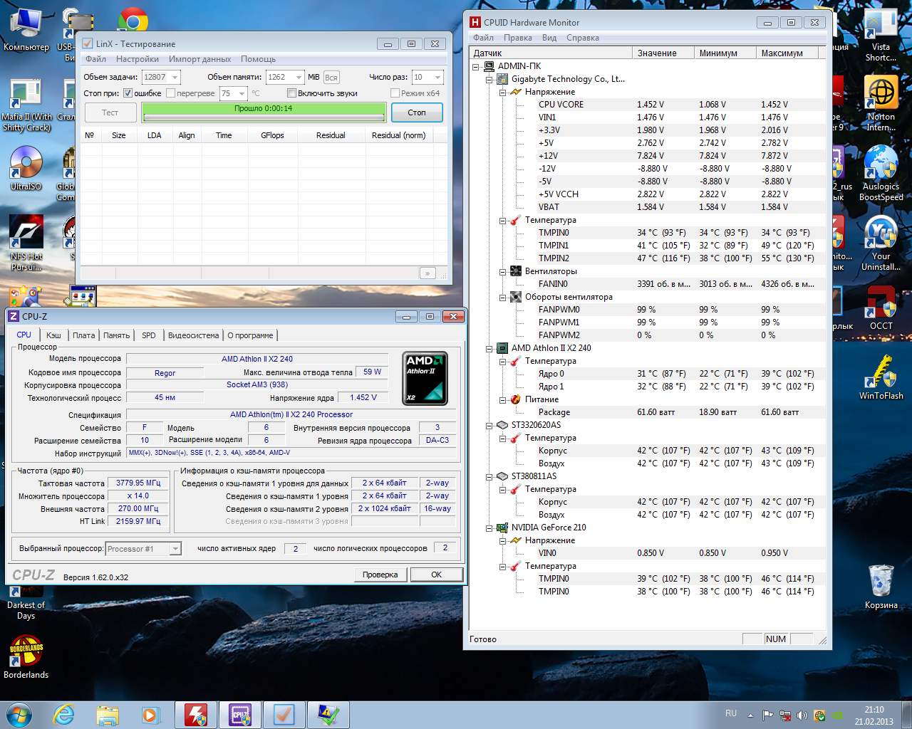

чего делать та? 270 тест не пройден, скрин во время теста делал
Ru, память вкладка нужна, для начала попробуй поднять напряжение на память 1.6 стандарт 1.5, memory voltage
снизить частоту северного моста, там же узнать можно где память в cpu-z, поднять напряжение на cpu на одно деление, на северный мост north bridge на пункт выше, если это не поможет, скинуть частоту памяти до 800, там где ставил 1066

блин, ты опять на японском для меня говоришь сделал 265. скоро скрины будут.
