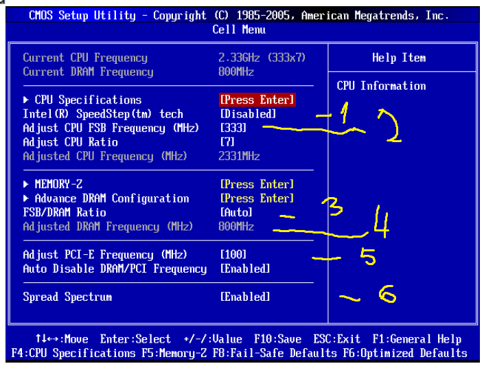

ReaLs, скрин, сейчас объясню что для чего
Koenig, спасибо, a СPU Ratio имеет ли значение какое 7 или 11, просто по у молчанию стояло 11 и было 266 х 11 я поставил 310х11
1 - disable
это выключит просадки напряжения и падение частоты при отсутствии нагрузки, вообще вешь полезная, но на камень напряжение проседает, что может привести к нестабильности
2 - тут думаю понятно, частота фсб , которую надо подбирать исходя из тестов 350 думаю можно попробовать
3 - делитель для памяти, подобрать нужный, надо понизить частоту памяти, так как разгон ее уже с 800 до 930 поднял, надо выставить значение , чтоб ниже 4 цифра на скрине стала 667 или 533, 533 для более большего разгона, не для подобной матери, так что 667
5 - частота pci-e 101
6 - disable
ReaLs, это имеет значение если выключить speed step тогда у тебя множитель постоянной величины которую ты поставишь, тебе там поставить 11, можно 10, 10 это уже мелкий тюнинг, когда мать позволяет более точный частоты подобрать для камня и памяти
